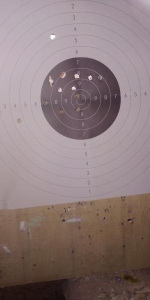

Hola llevo algun tiempo tirando con un San Marcos del calibre 44 y le pongo 20 greins de suiza n2 relleno de semola y bola calibre 454.
El tema es que estoy bastante perdido, no se si la carga es correcta o no. No agrupo y bueno aunque el tirador no es muy bueno, queria que me aconsejarais.
Salu2.

Hola buenas, la carga no está mal, aunque podrías bajarla un poco a ver donde van los tiros, con15-17grains de 3F sémola o un taquito debe ir bien. En principio la bola del .454 debe ir bien, pero como todo en este gremio debes probar varias cargas hasta dar con la que pida tu revolver. Personalmente no uso sémola y uso cargas fuertes (24-26 grains de 3F) con bala, pero no son cargas para precisión pura, son para derribar poppers a la primera, aunque da una buena precisión, el retroceso se nota más que con las cargas de tiro por lo que la precisión no es de campeonato, pero entran en el negro a 25m y a mí me vale perfectamente.

para estar seguro de si son las cargas o el pulso tendrias que hacer las pruebas de tiro apoyando el arma y una vez comprobada una carga que agrupe tirar a mano alzada.Una carga bastante normalita para tiro es una baina rasa del 9mm parabellum que ronda los 14gn dependiendo del tamaño del grano.En un remington caben tres bainas rasas, una de polvora y dos de semola, y la bola encima, por ejemplo.

Bueno pues hoy he probado una de esas cargas. La de 15greins de suiza n3. Para mi no esta mal.
Muchas gracias a todos

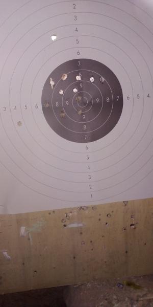

Mensajepor walman » 18 Jul 2019 21:23
Bueno pues hoy he probado una de esas cargas. La de 15greins de suiza n3. Para mi no esta mal. Las que estan fuera a sido el indio.
