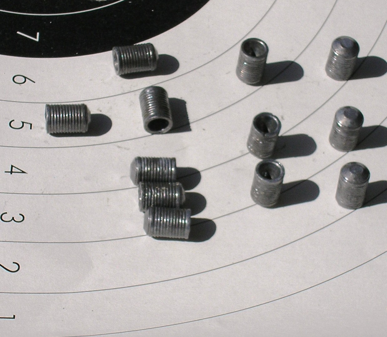

Hola Mad, la polvora que he usado no es la suiza, no tiene tanta potencia y es mas sucia y he usado 53 gn ( una baina del .308 rasa), de una granulometria parecida a la 3f, y unos 36 gn de semola. Resultados similares he obtenido con 45gn de 2ff suiza y 40 de semola. El peso del proyectil es de 354 gn segun la caja de la turquesa

ESTA ES LA MINIE USADA
