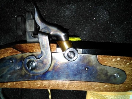

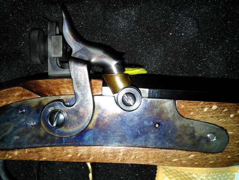

Hola. Yo me hice una cazoleta con un casquillo de latón para evitar que las chispas deterioren la madera y los restos de pólvora pringuen todo... Para que funcione bien, el martillo no debe rozar la cazoleta. A mí me va muy bien.
En la Le Page, cada vez que tiro, le pongo un trocito de cinta de carrocero en la zona de la madera en la que se acumula más carbonilla...

El cubrechimeneas hace muy bien su trabajo, pero es dificil de poner en algunas chimeneas, sobre todo en las que van roscadas al cañón directamente. Las que se roscan a una bombeta son ideales para eso...
Si hubiera cinta de carrocero marrón, sería estupendo...

Lo del culo de una botellita de las de aire comprimido ya lo he probado... para mi gusto la pared es un poco gruesa... quizás para las chimeneas q se asientan sobre bombeta podría valer (tipo escopeta fowler, hawken o pistola davy crocket...) pero en las armas en que la chimenea se asienta sobre el cañón directamente (rifle davy crocket, zuavo, enfield...) no hay espacio para meter el culo de la botellita...
Para las de bombeta hace años conseguí unos taponcitos de cobre que vienen con las máquinas de aire acondicionado qué son como sombreritos de material muy fino y que iban de lujo. Los descubrio un compañero en otro foro que se llamaba BP Hunter pero en este foro no he vuelto a tener noticias de él... (gran persona, por cierto...).
Sigo experimentando...
