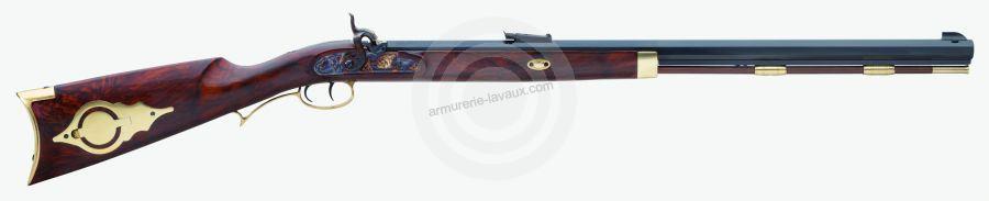

Mensajepor CZARLOS » 24 Dic 2018 20:28
Buenas, alguien tiene este rifle? tengo dudas de como utilizar la mira que trae? la tengo graduada en la mitad de las marcas, pero se me va mucho el disparo hacia la derecha...incluso apoyado a 50 metros...he probado con maxibala y con bola cargas entre 25 y 30 grains...un saludo y gracias.

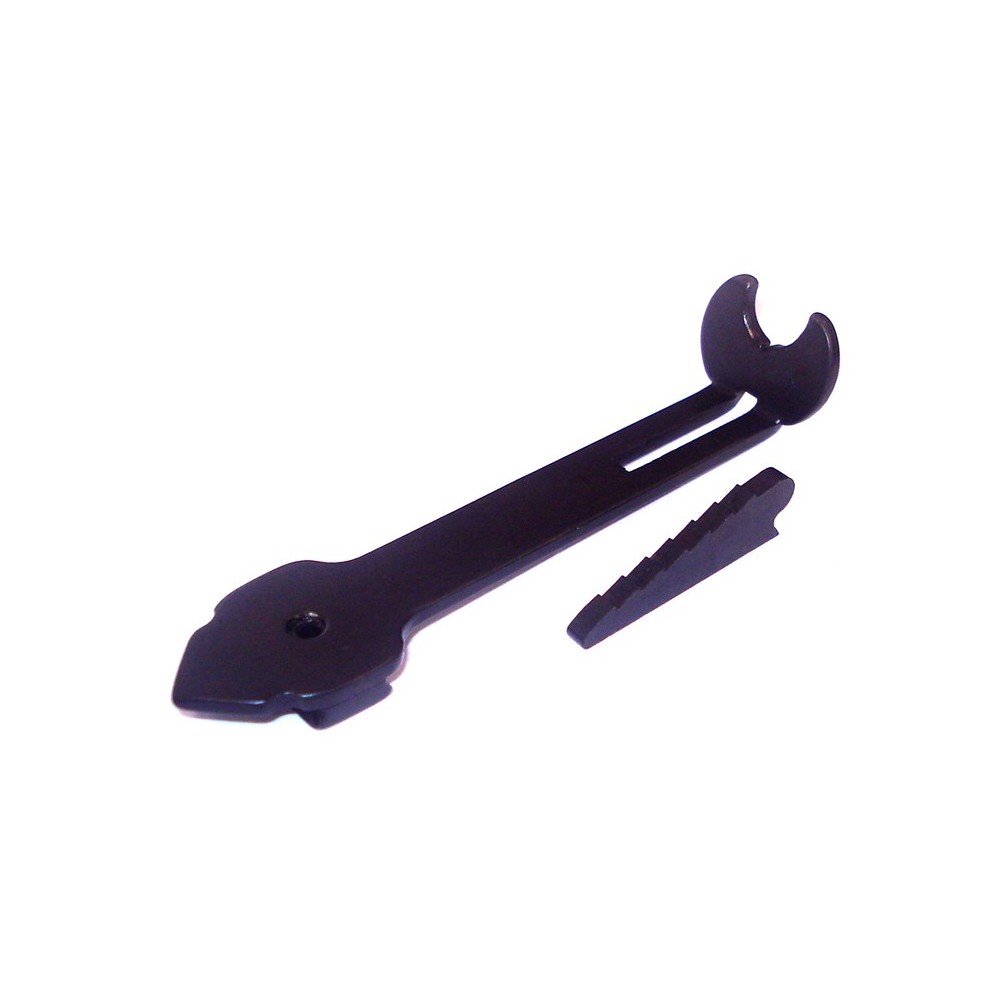

CZARLOS
Mensajes: 1238
Registrado: 20 Sep 2012 10:20
Ubicación: Alpujarra Almeriense.
Re: Investarms Hawken .45 la mira....
Mensajepor CZARLOS » 25 Dic 2018 19:15
madbullet escribió:Hola CZARLOS, lo primero sería cambiar la mira (ja ja ja), duele a los ojos, no me mal interpretes, es que no pega nada con este arma, una semibuckhorn (Ardesa las tiene muy baratas). Aparte creo que la carga es muy ligera, los Hawken suelen pedir más "chicha" entre 45 y 55 grains de 3F. Con bola y calepino "chupao" debirías poder entrar en el negro con facilidad a 50m.
Un saludo, feliz Navidad.
Buenas, pues si, tienes razón...voy a hacerlo....Feliz Navidad compañero!!!.
CZARLOS
Mensajes: 1238
Mensajepor CZARLOS » 25 Dic 2018 19:27
Esta es la que tu dices? saludos.

madbullet
Mensajes: 2414
Registrado: 28 Mar 2010 10:42
Ubicación: La Villa y Corte
Mensajepor madbullet » 25 Dic 2018 23:25
Efectivamente, esa es. Creo que la cola de milano es estandar, si no ya sabes un poquito de lima (con cuidadoooo) y una vez instalada graduarla es lo más sencillo del mundo. A disfrutar, que cacharrear y poner a tiro lo mejor de estas armas, a pasarlo bien compi.
