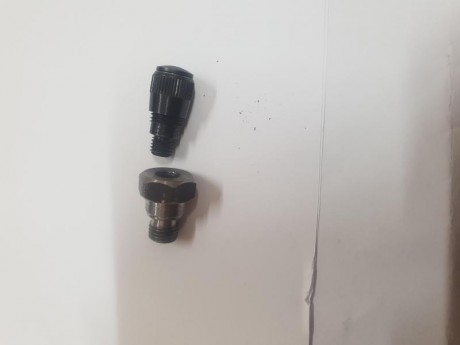

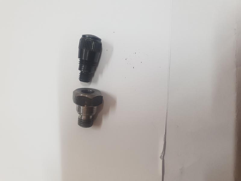

Hola LESAKO,he visto tu comentario por casualidad,y si, yo uso ese adaptador para pistón 209 en mi Hawken.
Lo puse para evitar fallos de ignición,y ha sido todo un exito.
No sé como adjuntar fotos aquí,pero si estás interesado lo puedo intentar por Wasap.
LESAKO
Mensajes: 3221
Registrado: 18 Ene 2008 04:01
Ubicación: Valencia
Re: Chimenea adaptada para usar pistones de escopeta
Mensajepor LESAKO » 27 Nov 2018 16:26
Dalton03 escribió:Hola LESAKO,he visto tu comentario por casualidad,y si, yo uso ese adaptador para pistón 209 en mi Hawken.
Te quedaré inmensamente agradecido si me las mandas. Te paso mi email para que me las mandes y en cuanto lo hagas las cuelgo aquí para que las vean los colegas.
