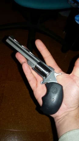

Sele puede cargar al revolver NAA 22 magnun con la polvora que lleve la bala del 22 LR
SAludos
REVOLVER NAA 22 magnun

Ese cacharro de cartucho metálico y percusión anular, su cartucho es mucho más largo que el 22 LR y tan poca pólvora puede dar sobrepresion....lo mismo si o lo mismo no. Por otro lado el montaje y crimpado del cartucho una vez cargado es delicado por el peligro del iniciador cargado en el culote, suponiendo que exista un die del 22 lr, que no lo sé.
De todas formas de ningún cobarde se ha escrito na. Alguien tiene que asumir el riesgo e informar de los resultados a los demás. Si te vuelvas un dedo, quedan 4 más y si vuelan dos todavía quedan tres, que también es un apaño.

Y como demonios se recarga un cartucho de percusión anular..............
Valdrá la pena???, porque vamos, por aquí, 50 cartuchos, 4 €.....tampoco es tanto dispendio, si apuntas un poco....

existe un gran desconocimiento en los comentarios que leo por aqui arriba, el fabricante hace muchas de sus armas en version de tambor corto o de tambor largo y califica como Magnum al revolver de avancarga con tambor largo, simplemente porque le entra mas polvora, pero esto solo sirve para crear confusion.
De echo el fabricante NAA tambien fabrica revolveres de percusion anular en 22lr y 22 magnum, pero a los del 22 magnun los llama siempre por su nombre autentico y correcto que es 22 WMR (winchester Magnum Rinfire).
El propio fabricante adviere que no utilices ningun tipo de polvora nitro en los de avancarga, y en los foros americanos puedes entcontrar muchas referencias a revolveres reventados por cargarlos con nitro.

alomejor el que se equivoca soy yo, pero teniendo en cuenta que estamos en el fubforo de avancarga, yo creo que se refiere al de avancarga.
Por cierto, el tema de la percusion no es problema, yo tengo uno del 22lr guiado en F (posiblemente el arma mas pequeña guiable en F que exista) con un tambor extra de avancarga, no necesito hacerle nada al martillo para disparar con uno o el otro.
