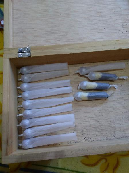

Buenas.. Ya me he hecho los cartuchos de papel.
...pero, he intentado probar uno en el tambor y no me entra la bola...supongo que el grosor del papel impide que se pueda introducir la bola... Estoy pensando en poner pólvora y sémola en el papel y bola aparte...es factible no??
Preferiria hacer el cartucho completo... Pero como no entra...
Gracias a todos!!

El papel no debería ser problema para que no entre la bola. Al atacar se rompe y se queda fuera el resto. Con papel de fumar se hacen muy bien. No es tan barato como otros pero funciona muy bien.

El papel es fino y fragil, se rompe al atacar con la palanca como bien te dicen.
Yo llevo una aguja de las jeringuillas, para sacarlo de la recamara porque a veces no se rompe del todo y no sale y me ayudo con la aguja.
Yo hago los cartuchos de papel con bola calibre 36 (375 real)y sin problema.
Enrrollando las dos puntas, sin cola, y no se rompen ni se sale nada

despues de sacar la bola me he dado cuenta que la semola no dejaba espacio para que entrase la bola del todo...la solucion supongo sera reducir la cantidad de semola,puse quiza demasiada ,de hecho es la cantidad que siempre he usado....pero al hacer cartuchos conicos hay que tenerlo en cuenta....

Quizás el papel sea demasiado duro, no se expanda y rompa impidiendo bajar la bola hasta el fondo. Con el papel de fumar, esto no sucede, rompe adaptándose al diámetro de la recámara y con las mismas cantidades de pólvora y sémola no debería haber problemas. Eso si, como han dicho algo de residuos deja.

Yo empiezo al revés, primero la polvora y luego la bola.
Enrollo el papel en el palito ligeramente cónico, saco un poco el palo, enrollo la punta y lo saco del todo, meto la polvora, la ataco con el mismo palito, pongo un disco de fieltro, meto la bola y enrollo la punta para cerrar.
Metiendo la bola lo último, te evitas que se pueda romper el papel al tener que pasar por todo el "tubo" de papel.
Luego corto las dos puntas, y con una aguja hago unos agujeros para facilitar la ignición.

Yo hago el cucurucho de papel poniendo primero un papel en el fondo... Que hace de base, enrollo otro papel alrededor, luego la polvora,sémola y bola...Y acabo enrollando el papel encima la bola...Y lo corto.Asi queda una buena base para la ignición.
No veo factible lo de enrollar las 2 puntas...

lindbergh escribió:Yo hago el cucurucho de papel poniendo primero un papel en el fondo... Que hace de base, enrollo otro papel alrededor, luego la polvora,sémola y bola...Y acabo enrollando el papel encima la bola...Y lo corto.Asi queda una buena base para la ignición.
Te puedo asegurar que no me ha fallado ninguno.
Ademas, como he dicho antes, hago varios agujeros para facilitar la combustión.
Hay muchos métodos para fabricar cartuchos de papel, todo depende de lo que te quieras complicar, de si te gusta mas la estética...este metodo que yo uso es el mas rapido de los que he visto en youtube.
