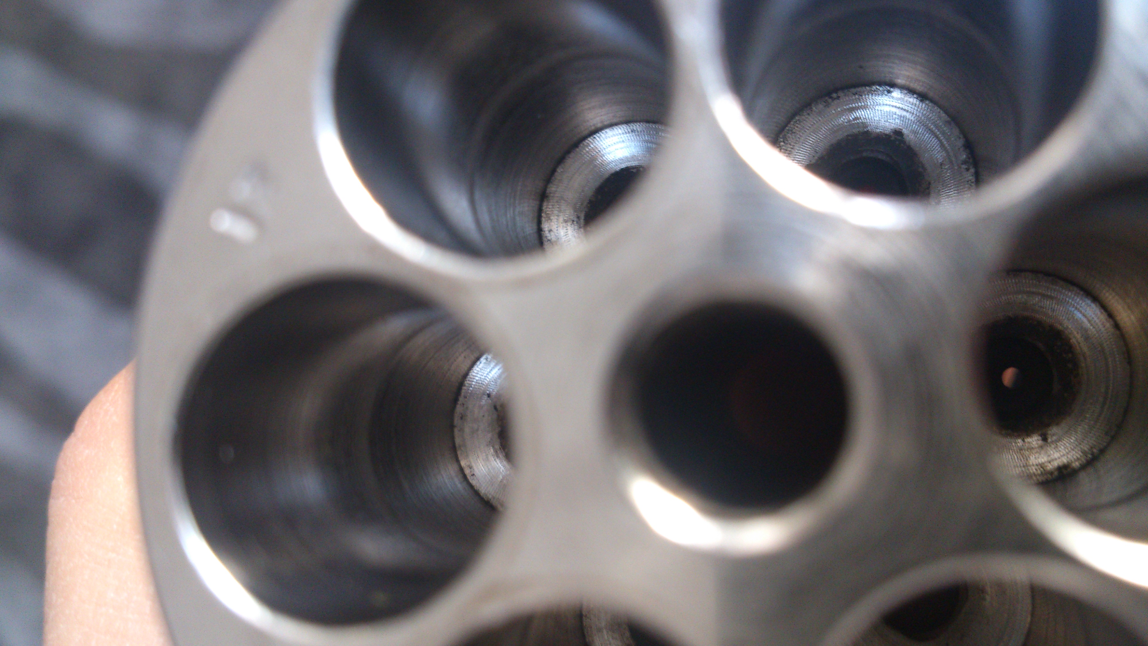

Si te molestas en medirlo con precisión puede que descubras que el tambor de tu Uberti recalibra a .449" o .450" a lo sumo, con ello la bola de .451 entra algo suelta aunque obturar obtura (sobre todo si pones taco), un mayor ajuste funciona mejor, de ahí que se recomiende la .454", pero salvo para el esfuerzo que debe soportar la palanca de carga, la de .457" también funciona bien, yo uso indistintamente ambos diámetros y ambos van bien e incluso el de .451" también les funciona a mucha gente y facilita mucho la carga (menos fuerza a aplicar sobre la palanca).
Una de las cosas que hacen los de Hege con los tambores de los Uberti que adaptan es ampliarles las recámaras, para que la bola salga del tambor más gruesa y se recalibre más forzada en el cañón que suele tener .450" y ello beneficia la precisión. (por eso lo hacen). Esa ampliación de diámetro puede apreciarse mirando el interior de esos tambores pues hay un pequeño escalón ya que la ampliación no llega al fondo de la recámara.
En esta foto del Hege del forero Landon puede apreciarse (la foto es muy grande)

Muchas gracias por las aclaraciones. Muy ilustrativa la foto gracias.
