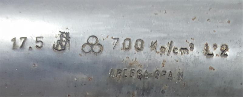

Hola e visto estas marcas y donde están me ha llamado la curiosidad, alguien me las podría descifrar?
Un saludo y gracias.

Hola
Estan en una tumba Egipcia o en el cañon de una escopeta?
un saludo

Mensajepor kaif » 23 Ene 2017 16:34
JOTAJOTAJOTA escribió:Hola
un saludo
Jajajaja en un cañon :tanque^:

Mensajepor JOTAJOTAJOTA » 23 Ene 2017 16:37
Es la prueba de presion del cañon con los kilos que soporta por centimetro cuadrado y los cuños del banco de pruebas
44LARGO

Mensajepor 44LARGO » 23 Ene 2017 17:12
...Y el choke (17,5) y el año de la prueba del BOPE L*2 (1992)

Mensajepor kaif » 24 Ene 2017 06:28
Gracias compañeros, es un arma de avancarga con los datos que pone en esas marcas se sabría que cantidad de pólvora negra se le puede cargar?

Mensajepor JOTAJOTAJOTA » 24 Ene 2017 15:00
Hola
Primero tendras que examinar el estado del arma,ver si los cañones o el cañon estan en buen estado sin fisuras ni zonas con corrosion,si es una escopeta de avancarga de ARDESA,le puedes poner 55 greins de POLVORA NEGRA un taco de carton separador y unos 36 gramos de plomo y otro taco de carton.

Mensajepor kaif » 24 Ene 2017 15:06
Es un cañón, que fabricaba Ardesa o no se si seguirá fabricándolos el modelo Napoleón.

Mensajepor JOTAJOTAJOTA » 24 Ene 2017 15:20
Pues si es un cañon sera de calibre .69 pues unos 30 greins de POLVORA NEGRA y una bola de calibre .69 envuelta en un calepino de algodon.

Mensajepor kaif » 24 Ene 2017 15:23
JOTAJOTAJOTA escribió:Pues si es un cañon sera de calibre .69 pues unos 30 greins de POLVORA NEGRA y una bola de calibre .69 envuelta en un calepino de algodon.
Muchas gracias compañero se lo diré al dueño por si se anima algún día a probarlo.

Mensajepor JOTAJOTAJOTA » 24 Ene 2017 15:27
Yo los he visto disparar y dan un cuesco considerable y la bola llega perfectamente a 50 metros, se hacian competiciones sobre un blanco

Mensajepor cantabro1964 » 24 Ene 2017 21:02
Buenas noches. Puede ser también del calibre 50, ardesa también los hace o hacía en ese calibre.

Mensajepor JOTAJOTAJOTA » 24 Ene 2017 21:44
cantabro1964 escribió:Buenas noches. Puede ser también del calibre 50, ardesa también los hace o hacía en ese calibre.
Yo creo que es .69
0.175 = 68,897638"
