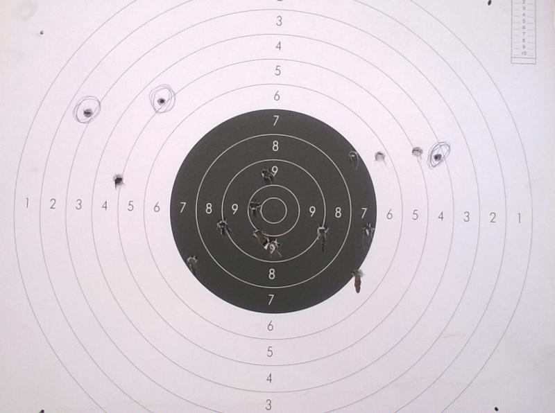

Buenos días
Me he comprado una GALAND nueva hace poco y tira muy ben (quiero decir, que los tiros malos sólo me son achacables a mí) Pero la verdad es que de vez en cuando pego tiros completamente erráticos (a veces agrupados entre sí) que sinceramente no creo que sean por mi forma de tirar.
Lo cierto es que, por lo que veo, en el tiro de avancarga confluyen muchos factores: carga de la pólvora, carga de la sémola, centrado de la bola sobre el calepino, humedad del calepino, colocación de la bola sobre el calepino (el corte hacia arriba), y supongo que algunos más. De hecho, incluso en el proceso de carga noto la diferencia si el calepino está más o menos húmedo, el centrado de la bola sobre el calepino, etc.
Pero quería saber vuestra opinión sobre las posibles razones de esos tiros erráticos. Entiendo que los factores más importantes son la carga de la pólvora y de la sémola (en mi caso, 15 grains de pólvora suiza nº 2 y 9 grains de sémola de trigo). Pero quizá afecten otros factores como los que comentaba antes: humedad del calepino, colocación de la bola sobre éste, etc.
Os agradecería que me dierais vuestra opinión y me aconsejarais qué puedo hacer: ¿aumentar o bajar la carga de pólvora?, ¿aumentar o bajar la carga de sémola?, etc.
Gracias a todos

En armas cortas no tengo mucha experiencia,pero hay factores comunes con las largas.Es muy importante mecanizar todo el proceso de carga,hacerlo siempre con los mismos proyectiles,carga,grosor de calepino,etc.Tambien bajar el proyectil siempre de la misma forma y aplicando la misma fuerza.Si haces eso así hay que empezar a tener en cuenta otros factores.Por lo que comentas de hacer varios grupos en una misma tirada hay que pensar que lo mas probable sea un cambio en el agarre de la pistola o un cambio al encarar el arma,que puede ser imperceptible por uno mismo pero que si produciria otro punto en los impactos.Otro factor que no mencionas y que es importantisimo a la hora de apuntar es la luz,que dependiendo de su incidencia en el blanco puede hacerte apuntar a diferentas sitios.La carga en principio es la correcta para un arma corta de su calibre,podrias probar con suiza nº1 por ver si cambia algo.Un saludo.

No creo que sea la carga de semola y polvora la causante de tiros erraticos. 15grains es una carga sobrada para un .41 pero mo exagerada, aunque un poco mas o menos lo unico que podria producir es un pequeño cambio es el punto de impacto pero los tiros serian uniformes, no con tiros erraticos. Tiros erraticos te los podria producir un mal encendido por chimenea u oido sucio o algo ostruido.. el disparo a de ser seco. sin retardos ni dos tiempos. El usar calepinos justos de tamaño puede influir si por un lado la bola toca directamente el cañon en alguna carga. L a mayoria de tiros erraticos los producimos nosotros sin darnos cuenta, por no salir el tiro cuando lo esperamos, por querer asegurar demasiado y estar demasiado tiempo apùntando, por coger una veces la culata mas arriba o mas abajo durante la tirada, el exceso de confianza despues de unos tiros buenos tambien tiene malas consecuncias,......
Si las cargas son iguales con un capepino que no deje la bola holgada y apretando la carga con la misma fuerza, si darle golpes con la baqueta para no tener diferentes presiones los tiros han de resultar uniformes. Yo tengo tendencia a tirar alto y a al derecha, a la que me descentro alli que voy, y no es culpa de la rochate ni de la carga.

Los tiros erraticos en su mayor parte son del tirador.Tube en su dia una Galand es un buen arma.Yo solia meterle 11grains de 1N Suiza es mas rapida que la 2N y en arma corta se comporta mejor,quema mas rapida que la 2 y tiene algo mas de potencia.
La semola yo solo la utilizo en el revolver, en la Galand recuerdo que solia ponerle muy poca cantidad.
El calepino yo lo ensalibaba, o bien ultimamente le aplico una ligerisima capa de nivea por el lado que toca las estrias.
Esta pistola tienes que cojerle el punto al disparador,aguantar el encare y como bien sabes sacar el tiro en su "punto dulce" que quiere decir no necesito mirar por el catalejo !ha sido un diez!.

Hay un factor que casi todo el mundo olvida a la hora de usar sémola.
Es el hecho de golpear la bola con la baqueta varias veces hasta que baja.
Esto puede hacer, y hace con toda seguridad, que se mezcle la pólvora y la sémola con lo que el tiro resultante no sale con la misma fuerza que cuando se quema la pólvora sola.
Si quieres reproducir lo que ocurre, echa las mismas dosis de pólvora y sémola en un tubo de cristal o plástico transparente, y golpea la boca del tubo con la palma de la mano.
A la vuelta de unos pocos golpes, la pólvora y la sémola se han mezclado y solo queda imaginar lo que ocurriría si a ese amasijo le llega la llama del pistón.
Irregular ¿Verdad?

A parte de todo lo que te han dicho los compañeros que está bastante acertado, hay algo mas que apuntar.
Tengo muy comprobado por mi larguísima trayectoria en esto de las armas de avancarga, que el primer tiro que efectúas después de haber limpiado el cañón del arma no pega en el mismo lugar que los siguientes disparos cuando el cañón está un poco sucio.
Si eres de los que limpias el cañón después de cada disparo el proyectil irá siempre al mismo punto de impacto pero si aguantas sin limpiar el cañón varios disparos, paradógicamente cuando el cañón está un poco sucio el disparo va mejor dirigido que cuando está muy limpio, ( de hecho hay muchos tiradores que prefieren comenzar la competición con el cañón algo sucio), como es natural cuando la suciedad es excesiva también desvía el impacto.
Yo limpiaba el cañón cada 5 disparos, pero el primero siempre era errático....bajo y desviado.

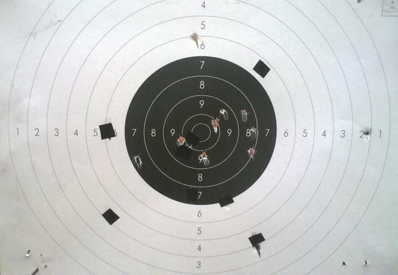

Hoy he podido tirar un par de dianas pues llovia y no podia trabajar, la visibilidad era mala. Aunque no sea buen tirador con pìstola se notan los tiros desfasados o erraticos. En una de las dianas recicladas hay trece tiros, diez en la zona negra un seis y un 4-5a la derecha que es por donde tengo tendencia a desviarme. Esto es normal para mi, pero el cuatro a la izquierda no se como ha ido a para alli, es un tiro desfasado. En la otra hay diez tiros y estan todos por ahi menos uno que se ha ido al dos, me he quedado de piedra cuando lo he visto, para mi habia sido un tiro correcto, Un tiro erratico. Tiro apuntando al centro de la diana y con polvora 4ffff.

Échale un vistazo a ver si los errores tienen que ver con los agarres de la empuñadura.
