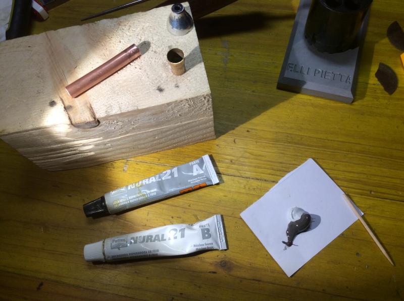

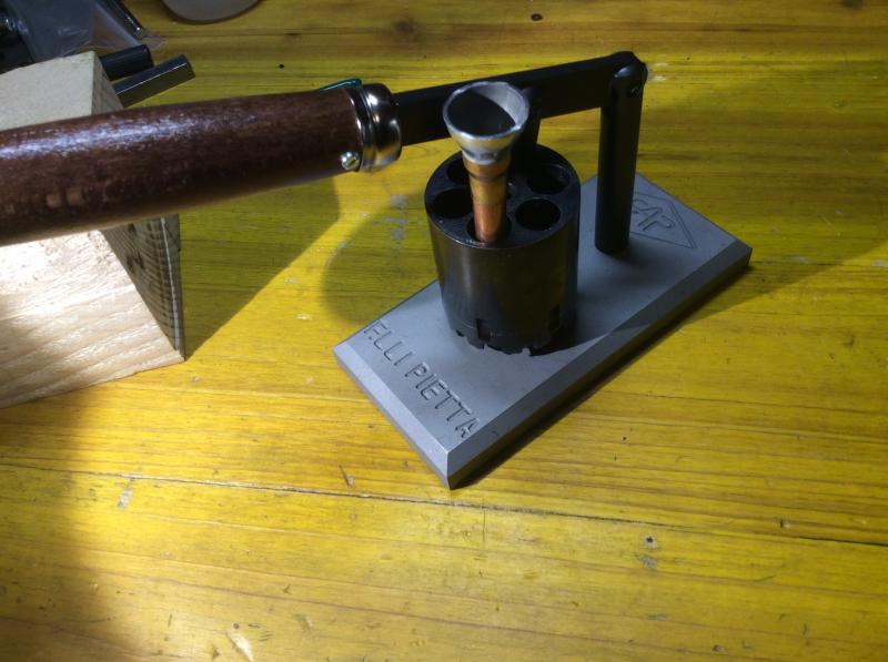

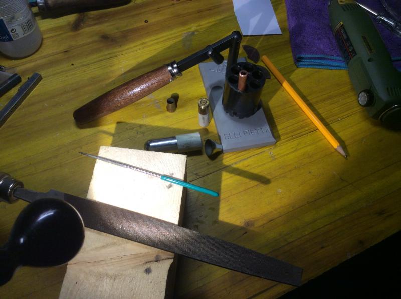

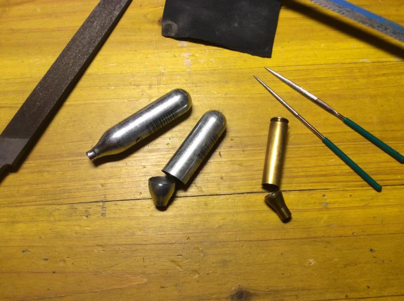

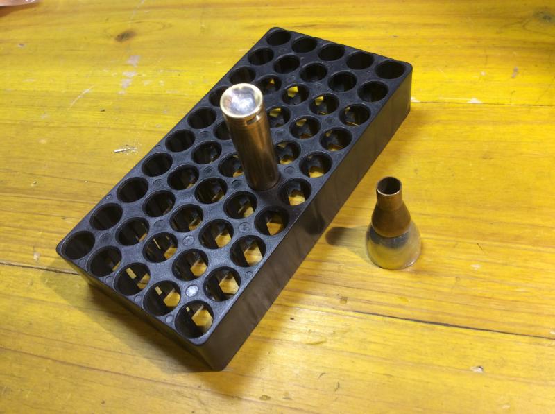

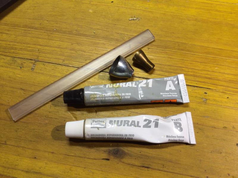

Mensajepor archiduke » 11 Ene 2016 22:02
Otro embudo de carga para el tambor del revólver con algo de mejora, en algo se tiene que notar mi debú en la avancarga. :lol:
Materiales a utilizar:
- tubo de cobre ø 8 mm.
- botella de Co2 de 12 gr. Aire comprimido
- vaina del 8x57 mm.
- soldadura en frio Nural 21
Es muy sencillo y gusta hacer uso de utensilios, fabricados por uno mismo que ayudan para la precisión.
Salud y tiros! :Zeb:
Un saludo avancargueros!
Llevo algún tiempo leyendo sobre la avancarga y siento curiosidad por probar. 30
Realizamos los cortes de los diferentes materiales
Llevo algún tiempo leyendo sobre la avancarga y siento curiosidad por probar. 31
Preparando la soldadura
Llevo algún tiempo leyendo sobre la avancarga y siento curiosidad por probar. 32
Listo y a cargar pólvora negra
