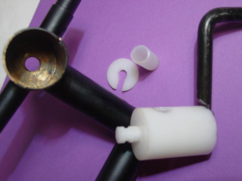

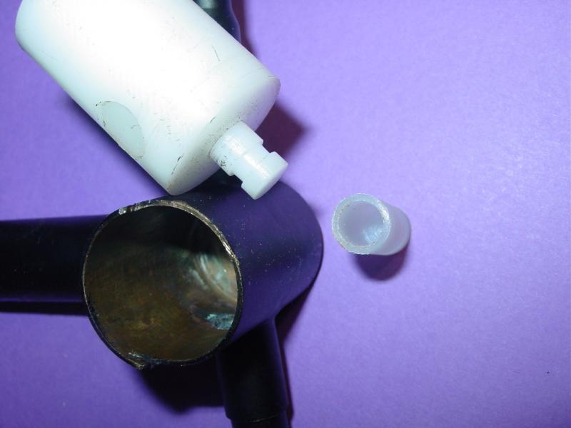

Re: Dosificador casero
Muy majo, si señor.
A mi también me interesaría ver un desmontaje del "meollo" de la cuestión.
POr cierto, ¿Has comprobado a posteriori que las dosis medidas son idénticas en peso o produce variaciones?
Muy majo, si señor.
Re: TALLER DE AVANCARGA Y ENLACES INTERESANTES.
Sorprendente la exactitud que da en la bascula la medida volumétrica. No oscila en mas de 0.15 gr. Es importante para ello que el dado quede perfectamente encajado en el diámetro total del nucleo, para que no haya "colmo". Ahí van las fotos pedidas.
Estupendo trabajo, RAngel.
Por lo que puedo apreciar, dosificador de lujo.
Muy buen trabajo, felicidades
