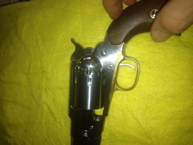

Hola Miguel888:
Si has cambiado la uña de giro del tambor entera ( uña y muelle) y ahora el tambor no queda alineado con la uña de retención ni con el cañón ni con el pistón y el martillo, el problema está en que la uña que le has colocado nueva o es larga o es corta. Te explico, si el tambor se pasa hacia la derecha cuando el martillo monta es que la uña es larga, y si el tambor no llega a su sitio quedando un poco a la izquierda es que la uña es corta.
Si la uña es larga solo hay que limarle un poquito, (con cuidado de no pasarte), para que coincida el montado del martillo con el enganche de la uña que retiene el tambor en la parte de abajo, y si el tambor estando el martillo montado no ha llegado al punto donde engancha la uña de abajo es por que es corta la uña que lo empuja, y eso es algo mas complicado de arreglar, pero si no es mucho lo que le falta, colocando la uña sobre una plancha de hierro y martilleando la punta esta se alargará un poco y puede que sea lo suficiente para solucionar el problema.
Si estuvieras cerca de donde yo vivo te lo solucionaba en un momento.
Suerte.

miguel888

Mensajepor miguel888 » 28 Ene 2015 15:14
Unas fotos

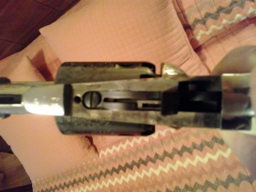

Mensajepor miguel888 » 28 Ene 2015 15:21
Al montar el arma, pasa de una posición de disparo correcta, con el montado del martillo a un poco más de la alineación de la siguiente chimenea, por lo que el tambor no queda retenido.

Mensajepor Indignado » 28 Ene 2015 15:30
miguel888, haz caso a tu tocayo Artesano; él te lo ha explicado muy bien.
Un saludo cordial.

Mensajepor miguel888 » 28 Ene 2015 16:23
Si, si.
Ayer estuve limando un poquito porque pensé que sí arrastraba demasiado, es porque es larga y comparándola con la uña anterior pues es 2 mm más larga, y ya le aplique una "dosis de lima" ayer por la noche, pero me sorprendió que no note demasiado cambio. Tendré que darle un poquito más.
Entiendo que hay que limarla en plano, es decir, manteniendo siempre el pico de la uña y acortando la longitud de la pieza, no?

Mensajepor miguel888 » 28 Ene 2015 23:06
Pues nada...
He seguido el consejo de Artesano y he limado un poco más el muelle. Ha quedado un poco más corto que el anterior pero la uña esta más afilada con lo que sale más y ahora el amartillado es correcto.
En fin, que gracias a vuestra ayuda he solucionado el problema así que muchísimas gracias a todos por vuestro interés y colaboración.
