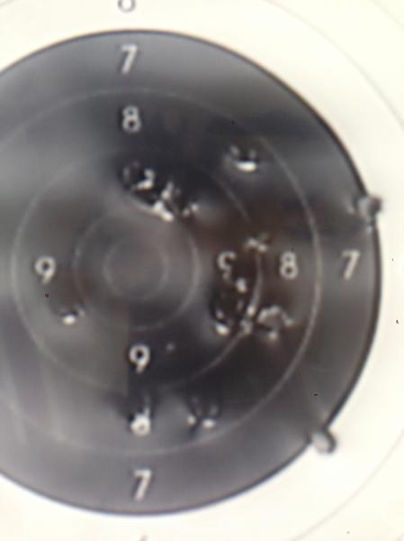

Os tengo un poco abandonados a pesar de que tengo varias cosas para contar y comentar
El domingo pasado tuve una tirada social de 100 metros en la que me pasó una cosa que nunca me había ocurrido. A tiros buenos (dieces en el once) se alternaban sin demasiado sentido disparos en el seis/cinco a las dos/tres
No fui capaz de entender que pasaba y aunque sé de sobra que el estriado del Hawken Match no tiene tendencia al emplome, le tuve dos días comiendo mercurio y como me imaginaba no salió ni una gota de amalgama
El martes volví a la cancha y se volvió a repetir la pauta, tiros buenos alternados sin criterio alguno con tiros al seis en la misma zona del domingo.
Entonces no me quedó otra que hacer lo que hay que hacer cuando a uno le pasan estas cosas: ¿que narices he cambiado para que el tiro se vaya al garete?............ en mi caso solo había un cambio reciente: LA CORREA
Le había colocado al Hawken la correa ancha que tenía para el Rigby y que teóricamente es mejor que la que tenía. Lo cierto es que como no tiene hebilla y el sistema de corregir la longitud es un poco incómodo (está pensado para ajustar y no cambiar) me dí cuenta desde el principio que me estaba un poco apretada, pero en vez de corregir la longitud hice caso omiso del problema y "me adapté" a esta presión.......... CRASO ERROR......... se conoce que este exceso de presión que yo creía controlar, me empujaba el tiro en cuanto me descuidaba un poco, sin que yo lo percibiera en las miras
Corregida la longitud, el problema ha desaparecido y veremos este domingo que tengo otra tirada si volvemos a la normalidad, o me empezaré a preocupar seriamente

Mensajepor LuisMiguel » 16 Dic 2019 20:04
Suiza 3 + cazillo de semola
