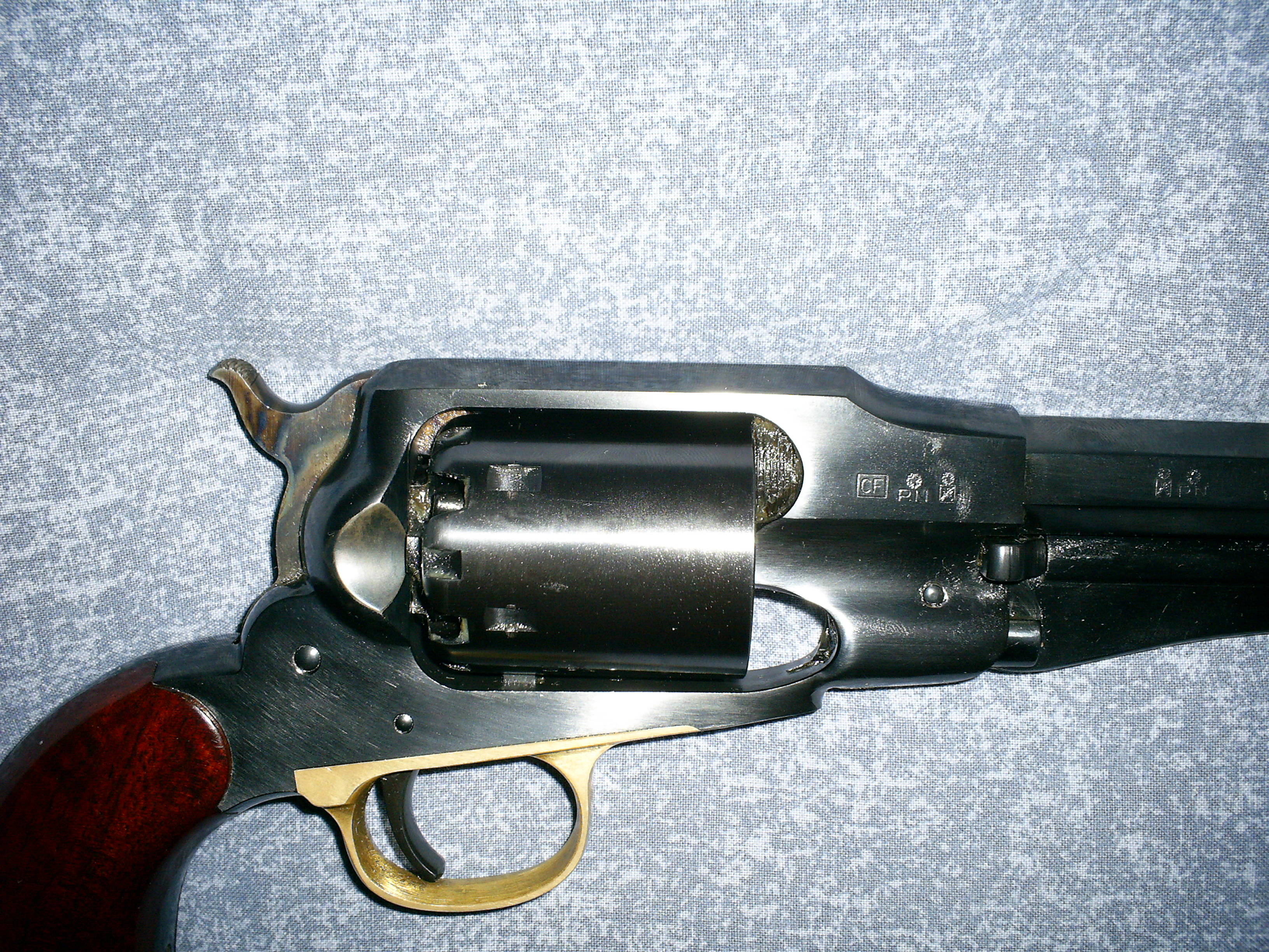

Mensajepor Telos » 16 May 2011 18:06
Mira Salitre, quedó así, no está mal pero tampoco bien, y eso si, se va corriendo con el roce...

Mensajepor Salitre » 16 May 2011 18:21
Está parecido al mio. Las armas, como todo lo que se usa, sufre desgastes y marcas. Cuando se acumulan muchas marcas de uso, es cuando bale la pena pavonar y dejarlo como nuevo. El que no piense así, es mejor que meta el arma en una vitrina, pues no ganará para disgustos.
