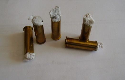

Re: Me vuelvo a la sémola
Hola, esta claro que cada uno se adapta a lo que mejor le va, y esto puede ser diferente para cada uno, por lo que las opiniones son orientativas, pero no debe haber dogmas de fe inamovible.
tiene que ser cada cual el que encuentre su metodo favorito,
El mio es usar vainas del 357 Magnum, tapadas con papel de celulosa, y después de vaciar la vaina en la cámara uso este mismo papel a modo de taco, y me siento muy bien utilizando este método.
Un Saludo
Un Saludo
