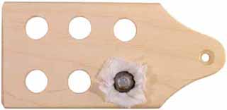

Gracias a todos por responder.
Ya se que es mas importante, el grosro y la trama, siempre que envuelva mas de la mitad de la bola, para cerrar vientos balisticos, mas que el tamaño en si.
Para las bolas del 440 que uso con un pistola del 45, uso un sacabocados del 30 y una maza, y es una manera rapida de hacerlos si se doblan los pliegos de tela unas cuantas veces.
La verdad es que si me ve alguien en el trastero liarme a golpes con una tela (y los cascos protectores puestos, que retumba un huevo), piensa que estoy pirado.
Por eso os preguntaba, si alguien que use ese calibre con bola, sabe mas o menos cuanto median los calepinos "normales" sin que sobre mucha tela pero sin quedarse corto. Para buscar el sacabocados adecuado
Tenia entendido que antiguamente se solian usar tablas agujereadas con los calepinos engrasados y las bolas "precargadas" parecidas a estas:
