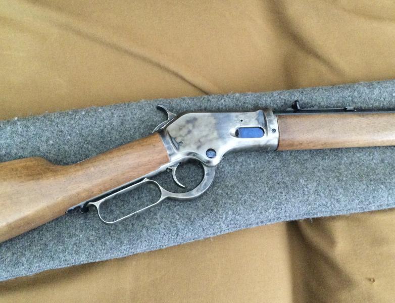

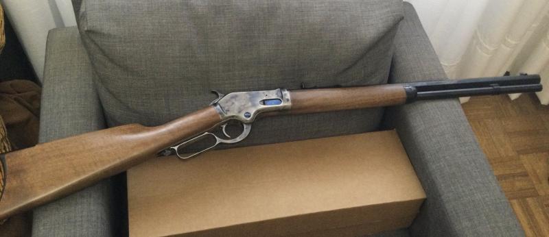

Antes
Despues
La madera parece muy clara en las fotos pero con luz natural, está muy agradable.

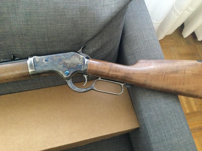

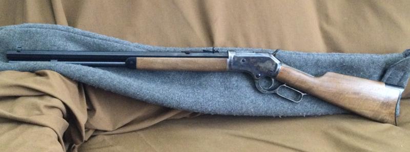

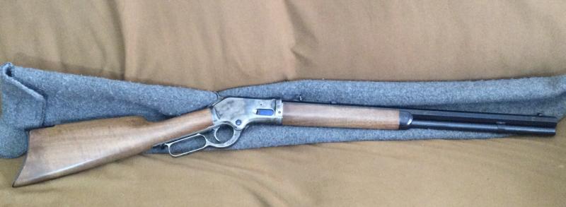

Mas fotos, obsérvese azulado de tapa y tornillos y el efecto estético.
