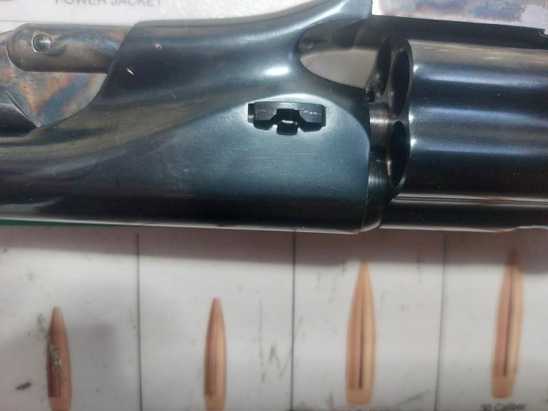

Buenas, ¿ Has tenido en cuenta que la cuña lleva un pequeño fleje con la punta doblada para impedir que se salga la cuña sola?

ALMENDRALEJO escribió:Buenas, ¿ Has tenido en cuenta que la cuña lleva un pequeño fleje con la punta doblada para impedir que se salga la cuña sola? 20260208_090259.jpg
Por si puesto jejeje, me ha faltado llevarla a un hechicero, nada, no se mueve ni algo. Parece soldada, ya he hablado con devoluciones, yo ya no le doy más vueltas para que al final me la cargue o algo.
Mi primer arma, manda webos, es que ni se inmuta la dichosa cuña. Ahora me va a tocar to el lío de la devolución.
