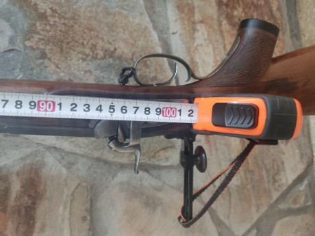

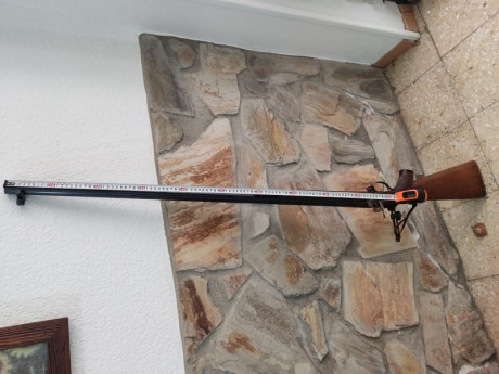

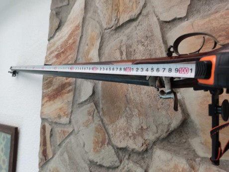

No, en la de abajo si te fijas ya pone 100 m, necesitaria un milagro para hacer esa agrupacion a 200m. con el rigby, ten en cuenta que a 200 metros el diopter se come mucho la luz y como es una diana normal el negro solo se aprecia como la cabeza de un alfiler. Dentro del aro del tunel ( que es bastante grande) se ve toda la diana y es complicado centrar bien , aparte todos los inconvenientes de la polvora negra. La carga tanto a 100 como 200 fue de 65,6 gr de 3f suiza, 20 gr de semola de trigo, proyectil de turquesa Lyman de 475 greins pero hechos los proyectiles a alta temperatura de turquesa y plomo con lo que consigo que pesen 480-1 grains y queden mas perfectos y recalibrados a 11,43mm.. Hice un disparo con 82 gr de 3f a 200 apuntando igual y lo que consegui fue pasar rozando la diana por arriba y romper un soporte de dianas de la linea de 300 m. Es un rigby especial de ardesa con un cañon que mide 95 cm desde la boca asta la chimenea y la llave es una LR americana de tiro adaptada

Hace años tuve un Rigby, no de Ardesa sino de AMR. (Al fin y al cabo eran lo mismo), pues parte de la producción de AMR se la pasaba a Ardesa y éste la comercializaba con su nombre.
Tenía dos cañones; uno con estriado Henry y el otro con estriado Rigby. Ambos cañones tenian una longitud de 82 cm.
Posteriormente y a petición de algunos tiradores de la época, sacaron algunos cañones algo más pasados. No recuerdo si estos últimos cañones también eran más largos, pero es posible que así fuera.
Me gusta tu procedimiento de fabricación de proyectiles, ya que es el mismo que el mío y efectivamente salen perfectos, casi sin variación en el peso.
