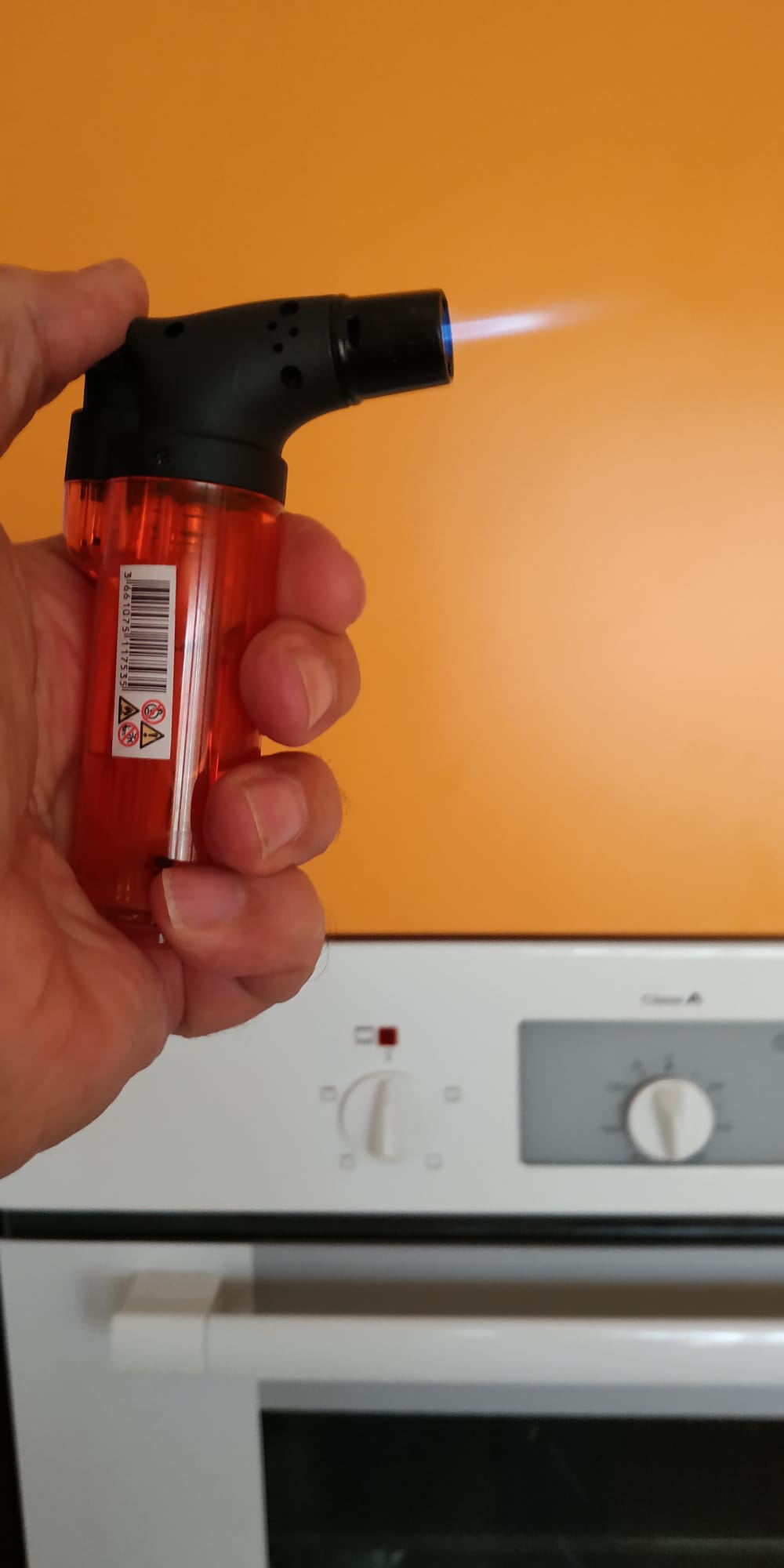

Con este mechero se puede calentar una parte concreta como veis por la llama, para una chimenea no hay problema, su precio no llego a cinco euros en una ferretería, en Amazon los hay surtidos
A ver os cuento....fui a desmontar las chimeneas del revolver para cambiarlas y de las 6 chimeneas, hay 70

joinarejos escribió:Hola
Y en el chino de la esquina a 2€. Funcionan muy bien y los recargas como cualquier mechero de gas.
