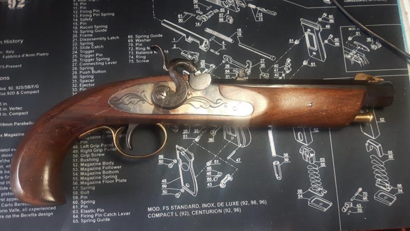

Hola compañeros, me han regalado por fallecimiento de un compañero una pistola de Hermanos de F Arizaga y no tengo ninguna informacion,
hay algun compañero que sepa algo de estas pistolas, que cantidad de polvora y el peso de la bola. No tengo ni idea de avancarga. Necesito comprar la madera que esta rajada, donde puedo comprarla ?

Hola macuvi, sería bueno que pusieras una foto de la parte de la culata que está mal, para ver su posible solución. El fabricante ya no está en activo. Las piezas nuevas será muy, muy difícil conseguirlas.
Las cargas para un cañón corto pueden ser de 15-18 grains de 3F, FFFG, con bola del .440-.445 y calepino. Yo no podría rellenos (sémola, taco...) en un cañón corto.

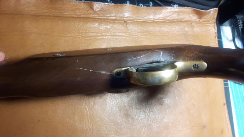

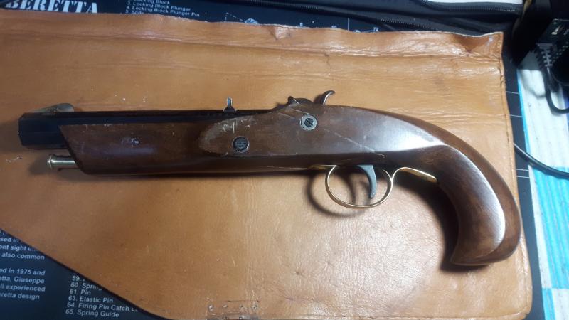

Muchas gracias por la información, el cañón desde la boca hasta la chimenea tiene 17,5 centimetros.
En las fotos se ve la rotura creo que se podrá reparar

En la foto parecen arañazos. Si la rotura es todo lo que se ve. O sea es como si estuviese partida por la mitad, yo veo dos soluciones.
1. Si al forzarla un poco, se abre, es que es profunda. Habría que estudiar bien y quizas aplicar una masilla fuerte de madera, cola de madera o epoxi entre superficies( llegando tan adenyro como puedas sin romperla mas)
2. Si es superficial, yo no la abriria,. Le haria marcas profundas 0.3cm o asi, en forma de costura (como grapas, estolo Frankenstein) y las rellenaria con masilla o epoxi lijable. De hecho, opcionalmente puedes clavar grapas de clavadora en los surcos y despues cubrir con masilla.
Si se hubiese roto del todo en dos partes, la solucion es hacer agujeros en ambos lados, meter tacos o varillas roscadas con epoxi y ademas encolar las superficies.
Con estas tres ideas, y ya aplicado a como veas que está en tu caso concreto, lo tendrias. Luego lijar (entera, si quietes que quede muy bien) y aceitarla. Hay muchos hilos hablando de culatas al aceite.

En la opcion 1. Si tienes claro por donde van los mecanismos. Podrias hacer un taladro en el centro de la rotura, patalelo a los tornillos que trae y meter un taco o un tornillo con epoxi. Luego taoar con masilla de madera.
Puedes meter más de uno si lo ves necesario.

Muchísimas gracias por las respuestas, la madera cuando me la regalaron estaba partida, no del todo, la encole como mejor pude pero mi afán es comprarle una nueva pero como me comentais que la empresa desapareció intentaré repararla con una espiga con exposi.

macuvi escribió:Muchísimas gracias por las respuestas, la madera cuando me la regalaron estaba partida, no del todo, la encole como mejor pude pero mi afán es comprarle una nueva pero como me comentais que la empresa desapareció intentaré repararla con una espiga con exposi.
Dependiendo de las ganas, coger un taco decente de haya o ya en plan bien, nogal y copiarla, es curro, pero no es demasiado complicado. No tiene una estructura de agujeros en 3D como una paralela de pletina completa. Con un poco de habilidad te haces una. Yo culatas enteras no he tenido que hacer pero he ajustado varios kits de los de Ardesa y he restaurado culatas destrozadas y cuando acabas es un gustazo haberlo hecho tú.
