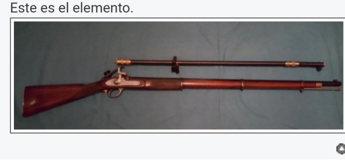

Por curiosidad, y ya que hemos visto uno en el hilo, con referencia a los visores tipo Malcom, ¿se pueden usar este tipo de visores sin elementos ópticos, es decir, el tubo vacío, ni cristales de aumentos ni retícula alguna, tan solo con unas mínimas aperturas de luz?. Hay referencias históricas de estos visores, con y sin elementos ópticos anteriores a 1870.
Esto es sólo curiosidad mal sana.
Siendo cierta la referencia histórica, en LR solo están permitidos los elementos de puntería "clásicos" de alza (de cualquier tipo aunque casi todos usamos las alzas GOODWIND o similares) y anilla o poste en el túnel delantero.
Espero haberte aclarado algo tus dudas
Juan

JOTAJOTAJOTA escribió:Este es el elemento.
Buenos días.
Por favor, ¿podrías comentar que tal se comporta, sus bondades y sus pegas?.
Muchísimas gracias de antemano.
Un cordial saludo
