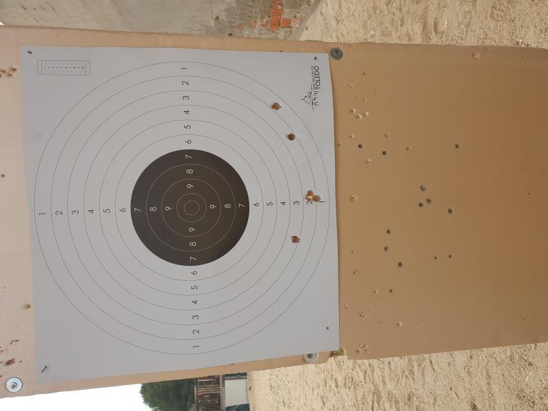

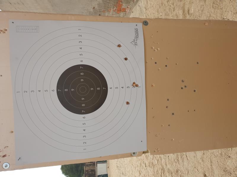

Bueno estoy consiguiendo el tema de la lateralidad,gracias a el tiro seco y sobre todo al consejo de cebar la cazoleta cerca del oído que me dio el compañero,si os fijáis hay 3 tiros en el mismo agujero y uno abajo,luego me pase en correjir hacia la izquierda y los de la derecha lo de siempre... si no me concentro a la mierda jajaja,cuando repita resultados a fuerza de seguir practicando me centraré en la altura,todos los tiros son de pie sin apoyo a 50 metros
