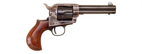

Re: Uberti Catleman Bisley. Busco opiniones.
Hola.
El Bisley fue producido por Colt en 1894 como un revolver target, llamado 'Bisley' debido al uso generalizado en el famoso campo de tiro en Bisley, Inglaterra.
El agarre largo y curvo fue diseñado para ayudar al tirador a usar la postura con una sola mano.
La producción se extendió desde 1894 hasta 1912 y tuvo dos variaciones: 'Estándar' y 'Target', esta última con un marco plano superior y el punto de mira extraíble.
Una gran diferencia esta en el gatillo, los finos y rectos como el del cattleman son muy rápidos pero para precisión son mejores los anchos y con curva como el del bisley porque eliminan errores de apriete y mejoran la puntería, un gatillo fino y recto aumenta la sensación de peso cargando el dedo y es mas difícil que este se apoye bien para apretarlo sin mover el arma, por eso en el bisley se puso un gatillo curvo y mas ancho.
Para mí, la curva en la parte delantera de la empuñadura hace que la pistola tienda a apuntar un poco hacia abajo. Siempre he creído que Colt los diseñó de esta manera porque los tiradores target del siglo XIX tendían a disparar con el codo ligeramente doblado y con esa postura del codo el estilo original Bisley tenderá a apuntar hacia adelante. Con un brazo recto, el arma tiende a apuntar un poco hacia abajo.
Muchos tiradores compran el Bisley porque el agarre es un poco más largo les permite apretar toda su mano sobre el agarre, mientras que un agarre estándar SAA puede no acomodar la mano completa de un tirador de mano grande.
Básicamente la empuñadura bisley impide que el arma gire en la palma de la mano por el retroceso, a unos les gusta a otros no, se debe probar alguno para saberlo.
LESAKO escribió:Otra cuestión sería que el revolver se adquiriera como un modelo anterior y consigas las piezas de la empuñadura sueltas y estando ya guiado en AER lo "actualices" a Bisley. Creo que es posible e incluso puede que legal, al fin y al cabo las piezas fundamentales que son lo que se guía, serían de un arma anterior a 1890...
Puedes hacerlo y funciona, pero queda muy anti estetico, ya que el armazon no es igual y quedan escalones entre el armazon de la empuñadura y el del revolver.
La postura de la mano en el bisley es lo mas antinatural e incomoda que existe, solo apta para contorsionistas, muñeca muy forzada y dedo del disparador tremendamente torcido hacia abajo.
Si quieres un revolver tipo catelman que se sujete bien y sea mas cómodo que los catelman normales, búscate un thunderer, eso si es una maravilla, la chepa de la empuñadura evita que patinen hacia arriba de forma muy efectiva.
