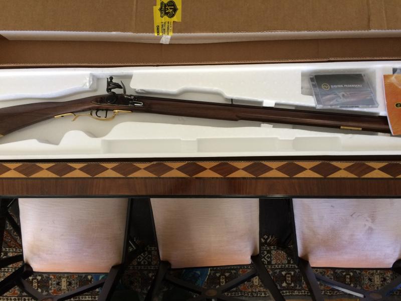

Por avatares de la vida,tuve que vender todas mis armas y caducar la licencia,5 años hace ya pero por 70
Una fotito
