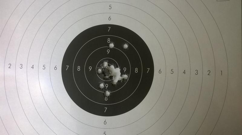

Hoy en Elda los territoriales valencianos de 100 metros y éramos más de 25 tiradores/as, lo cual no deja de ser una gozada viendo como estaban estas modalidades hace bien poco.
Lo del tema del desgaste del papel ha sido tema comentado y todos coincidimos en que es posible que el cañón se pueda pulir a espejo con el roce de los empapelados, pero de ahí a contemplar desgastes prematuros hay un abismo. No obstante ayer puse un correo a mi gurú sudafricano y espero con impaciencia su respuesta aunque me la supongo.
En cualquier caso y por si las moscas buscaremos papel 100% algodón como apunta Fire
Hoy con tanto contrincante no ha estado barato el primer puesto en las distintas modalidades y salvo en Maximiliam donde hemos fracasado todos con puntuaciones paupérrimas (¿viento?) y donde yo he sufrido todos los inconvenientes de la chispa que hasta ahora me habían respetado (un triste 79 que no he hecho jamás ni en entrenamiento ni en competición, pero siempre hay una primera vez para todo), los Bullfighters hemos dejado el pabellón alto:
Whitworth para Emilio con su sempiterno .40 que espero que lo deje "solo" para los 100, con 95 puntos (mi Hawken se ha quedado en 93 con bastantes chis-pun y un cegamiento de chimenea......... habrá que mejorar), Freire y Brull para el vigente campeón de España, Antonio con unos mas que decentes 97 puntos (yo 94 que tampoco está mal con problemillas en los primeros disparos), Yolanda en Walkyria con 96 se ha llevado el gato al agua con mucho mérito ya que en la tirada de Withworth se ha llevado por delante dos llaves (problemas con la chimenea a la que se le ha ido el entubado) y a mi me ha salido la tirada de mi vida en MInié con unos 96 que han podido hasta ser más como se ve en la foto.

Minié :shock:
No fastidies, 96 si eso parece tirado con dioptra y tunel.
Enhorabuena parece que has encontrado el equilibrio (al menos hoy)

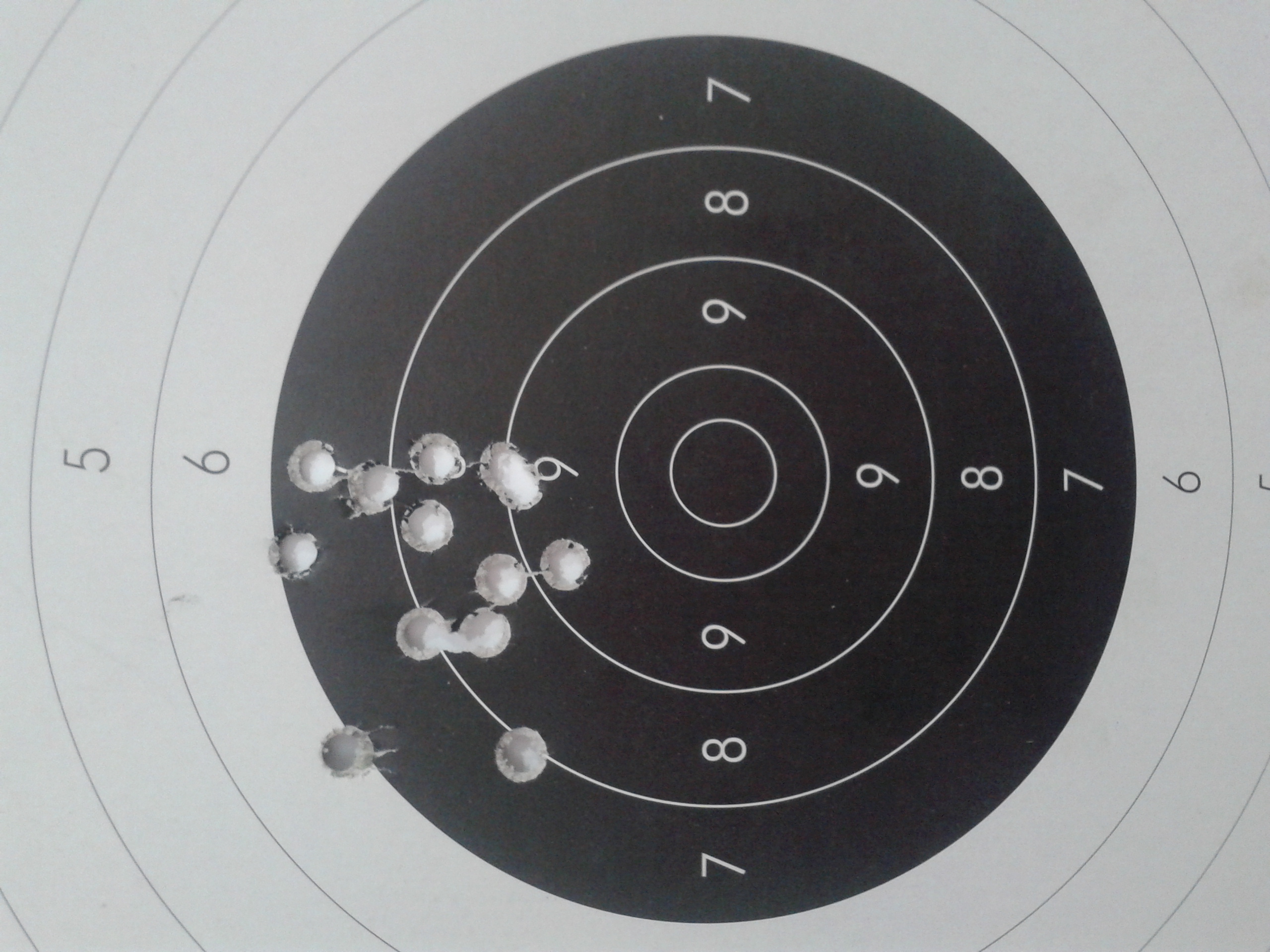

Yo me conformo de momento con los 100 metros.Hoy por fin a aparecido el sol,sin lluvia ni viento y aunque he comenzado a tirar en Veterli a 2 graditos luego se ha animado el día y la temperatura.He tirado con los Lyman de 450 gr y 40gr de suiza del nº2 con 18gr de sémola.He tirado tendido y con buena luz y el grupo no ha sido malo.Lo curioso es que los impactos han ido subiendo en la diana uno tras otro,no se si fruto de los residuos en el cañón o del encare.Los cuatro disparos más a la izquierda los he hecho con la pólvora nueva de Maxam que sigue sin encajarme en ningún arma pero que con el Gibss se comporta ligeramente mejor,aunque con un 20% más de carga.Mañana,que dan buen tiempo,probaré con los Pedersoli de 530 gr y 55 gr de suiza.

Pues si quitamos el grupo en el que la pólvora Maxam puede estar involucrada en el pequeño desplazamiento, una agrupación más que potable y una vez que esté centrada tiene buenos puntos dentro.
Vigila la posición de la cara respecto al diópter. Intenta mantener siempre la misma (yo son de los que se alejan del diópter pues no solo te ahorras toques en la ceja sino que creo que se aumenta precisión)

Que razón tienes Juan,
Una excesiva proximidad del ojo al dioptra te da una falsa sensación de "buen tiro" no obstante lo que suele pasar es que el disparo sale alto, que no te este pasando este fenómeno, si no es el caso has de ajustar miras.
En el caso que nos ocupa un grupo decente, que con la altura justa, puede ser un 95/94 lo que no es par tira cohetes pero si una buena tirada.
Pólvoras nuevas de Maxan con tendencia a la izquierda :D no denotan nada mas que un retardo en el encendido, es posible que esta pólvora sea algo menos viva que la Suiza nº 2 y un pequeño desequilibrio en la toma de miras se pague mas caro.
Atención que 40 greins parecen poco, en el Gibs parece que la carga ideal "consensuada" a 100 metros estaría en 53/54 greins de nº 2 o de nº 3 con 15/20 greins de de sémola.
Los Bullfighters tiramos con 90 greins de Suiza nº4 :mrgreen: :mrgreen: eso si a 600 yardas o mas si hay campo
Habrá que experimentar con MAXAM si no hay nada mas disponible
No es mala agrupación
Firefighter
Mensajes: 2277
Registrado: 16 Sep 2007 05:01
Re: El tiro de 100 metros a 1000 yardas..... ¿quien dijo miedo?
Mensajepor Firefighter » 20 Feb 2016 22:16
Por cierto mirando la diana mas detenidamente,
El 6 a las 11 si te fijas entra sin estar correctamente estabilizado con un claro "baile" de cola seguramente producto de una carga demasiado "floja" :wink:
Adelante que el Gibs te va de maravilla :D :D

Hola Fire,el disparo que comentas es uno de los impactos con polvora maxam.Se nota retardo en el disparo,suena distinto y la sensación es que el retroceso es menor.Teniendo en cuenta que le carga con esta pólvora era de 50 gr,es decir un 20% mas que de suiza.En lo que se refiere a la toma de miras reconozco que me faltan tiros y que aun no tengo mecanizada la distancia al diopter,pero si la autoridad competente y el tiempo lo permite espero subsanarlo pronto.Un saludo.
