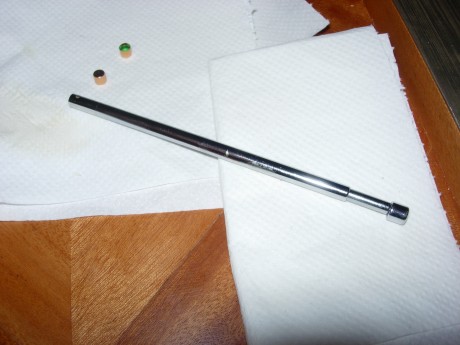

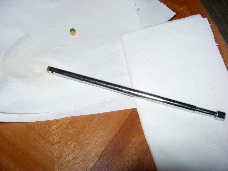

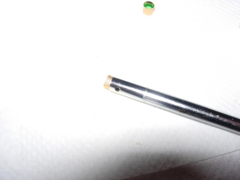

Una antena de radio o transistor de desecho, comodo y sencillo, tiene el mismo diametro que los pistones cargas los que quieras y con la punta de la antena vas presionando sobre los pistones encarandolos en las chimeneas uno a uno, se colocan como rosquillas, en tiempos de crisis hay que utilizar lo mas economico y sencillo.

Mensajepor percussion » 04 Feb 2015 00:25
percussion escribió:
mikadoazul escribió:Soy el novato que corre por el foro preguntando de todo.
Me he dado cuenta que uno de los coñazos más grandes al cargar mi revolver, es insertar los pistones en las chimeneas.
Estoy buscando una solución barata y sencilla que me ayude a insertarlos.
Muchas gracias de antemano
Una antena de radio o transistor de desecho, comodo y sencillo, tiene el mismo diametro que los pistones cargas los que quieras y con la punta de la antena vas presionando sobre los pistones encarandolos en las chimeneas uno a uno, se colocan como rosquillas, en tiempos de crisis hay que utilizar lo mas economico y sencillo. :caba:
Percussion
Adjunto fotos

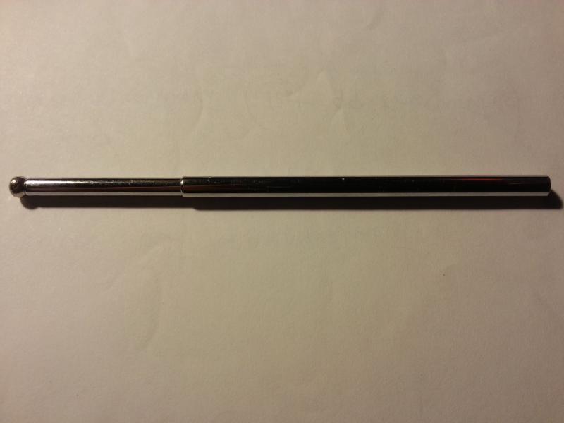

Bueno compañeros, después de haber roto un par de bolis y un trozo de tubo de cobre, he conseguido construir mi primer "empistonador".
Sin ámimo de desmerecer el resto de propuestas y ofrecimientos, la opción ganadora es la presentada por Percussion.
Mi "empitonador" utiliza el mismo tubo telescópico que le de las antenas de una radio, pero el mío está sacado de una tienda de chinos. Pertenece a un espejo telescópico, parecido al que usan los dentistas.
He utilizado un taladro Dremel, con un disco de corte, para cortar los tubos a la medida deseada,
El trabajo me ha llevado 20 minutos.
La ventaja es que puedes insertar los seis pistones en el tubo más grande, de una sola vez y después, empujarlos con el trozo de varilla que se desliza por el interior del tubo grande, a modo de baqueta.
He insertado los 6 pistones en un tiempo record.
Si queréis, después, para que queden mejor sujetos, los podéis apretar con el dedo.
Es una solución muy buena, por lo que animo a todo aquel que quiera probarla.
