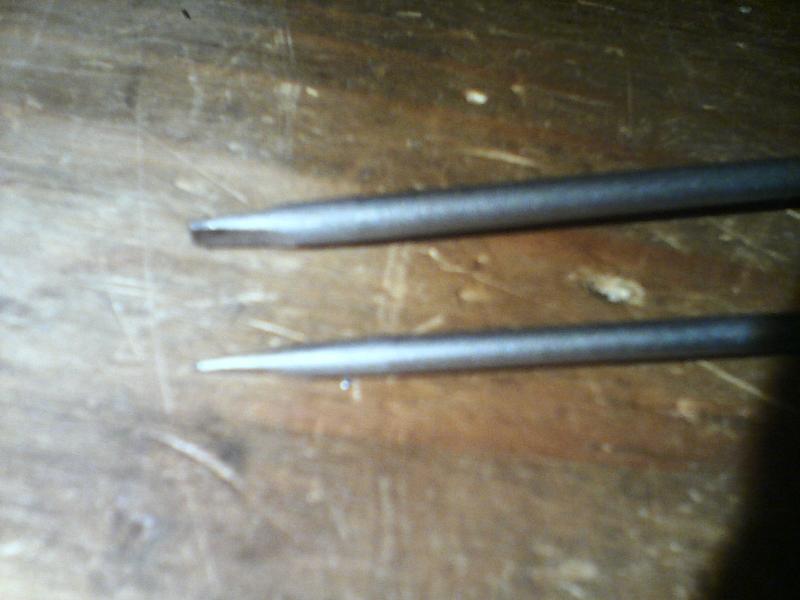

Hola, pues resulta que me he puesto a desarmar mi uberti para limpiarlo, y la medida de los tornillos no encaja con la de los destornilladores comerciales, el que entra en la ranura es más estrecho que esta, y el que tiene la pala igual de ancha que la ranura, no entre en ella.
No se cual que tipo de punta es la adecuada, yo tengo las medidas comeciales más usuales y no son las apropiadas.
Si alguien sabe la designación de la punta o donde conseguir destornilladores adecuados (con las calidad comprobada) estaria agradecido.
He visto en algunas webs, pero no especifica medidas, ando algo perdido.
Gracias.

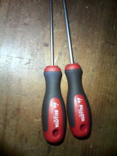

Los que yo uso son Bellota de 3x100 y 4x100 de pala recta.
Para las cachas y eje del martillo uso uno normal plano que entra en la ranura (comprado en los chinos).

Lo mirare de nuevo, probe con un juego de miltipuntas y ninguna era idonea.
Medire la ranura de los tornillos.
Las puntas planas comerciales son de 0,8 x 4mm/ 1 x 5mm/ 1,2 x 6,5 mm

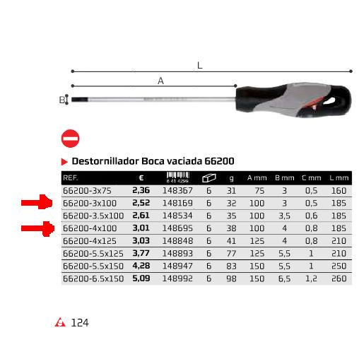

Las multipuntas normalmente no funcionan bien con estos torinillos.
Tienen que ser destornilladores con las caras planas casi paralelas, estos del catálogo de bellota son los que uso yo, solo que con otro tipo de empuñadura.

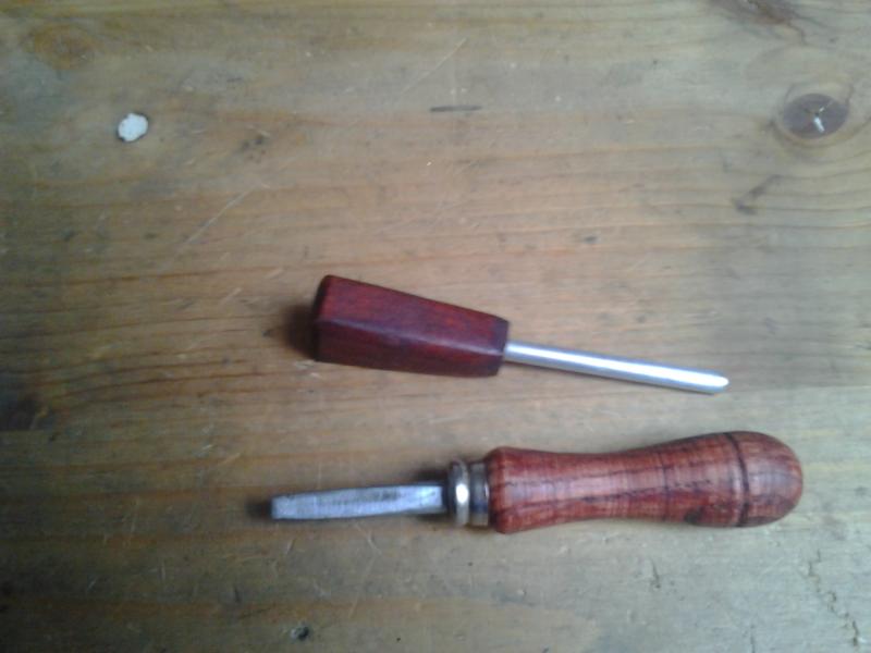

Y este fabricado por fali44magnum va muy bien para los tornillos de boca ancha, lo de arriba es el empistonador para manazas

Yo pillé unos lo más aproximados posible en una ferretería y a tirar de piedra de afilado.

mdosll escribió:Yo pillé unos lo más aproximados posible en una ferretería y a tirar de piedra de afilado.

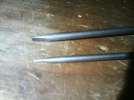

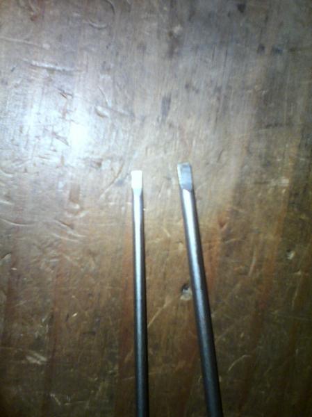

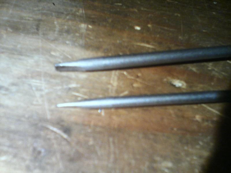

Pes es la opción más segura, el caso es que llevo todo el dia con esta idea despues de sacar las medidas de los tornillos.
Las ranuras de los tornillos son de 6 x 0,8mm y 4,5 x 0,8mm, y mirando la llave uberti de chimeneas que trae una punta plana, es de 0,7 mm de espesor. Y esta medida no es comercial, asi que mañana ire a por dos destornilladores de 4,5 y 6 y los pasare literalmente por la piedra.
El juego de wheeler es una pasada, pero solo usaria 2 puntas planas, para la proxima.
En cuanto los tenga pongo fotos, gracias y un saludo.

Si, el juego de wheeler vale sesenta y algo en izquierdo, pero consulte ayer las medidas y no cuadra ninguna punta. Supongo que sera por ser una replica historica.
Ayer compre dos planos y les voy a dar con la piedra.
