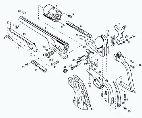

Aquí tienes el despiece .Ya me debes 6 cafés
Va a presión y por lo que he leído, luego lo vuelven a colocar con pasta epoxi
https://www.vtigunparts.com/store/shopdi ... +1861+Navy
