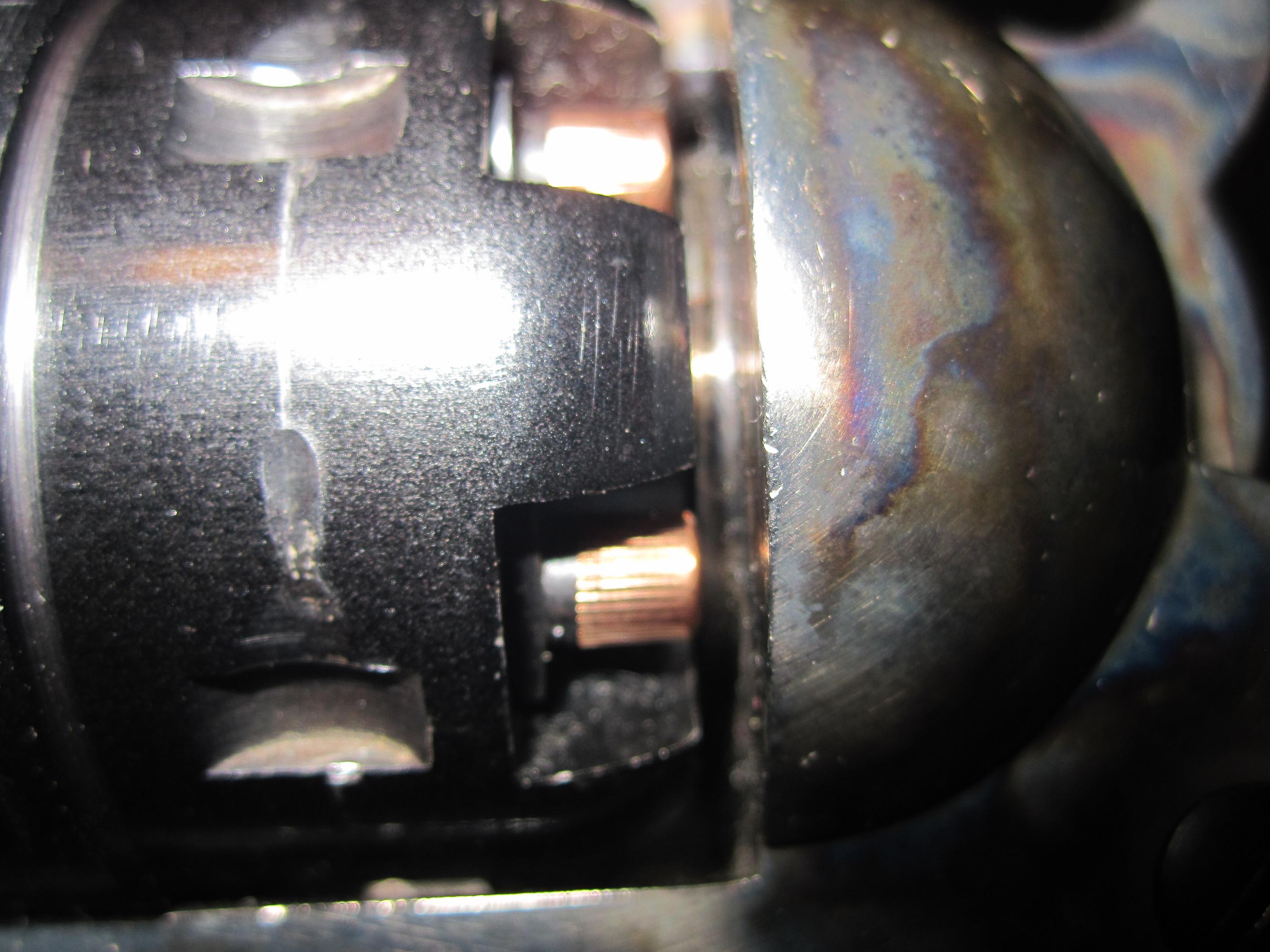

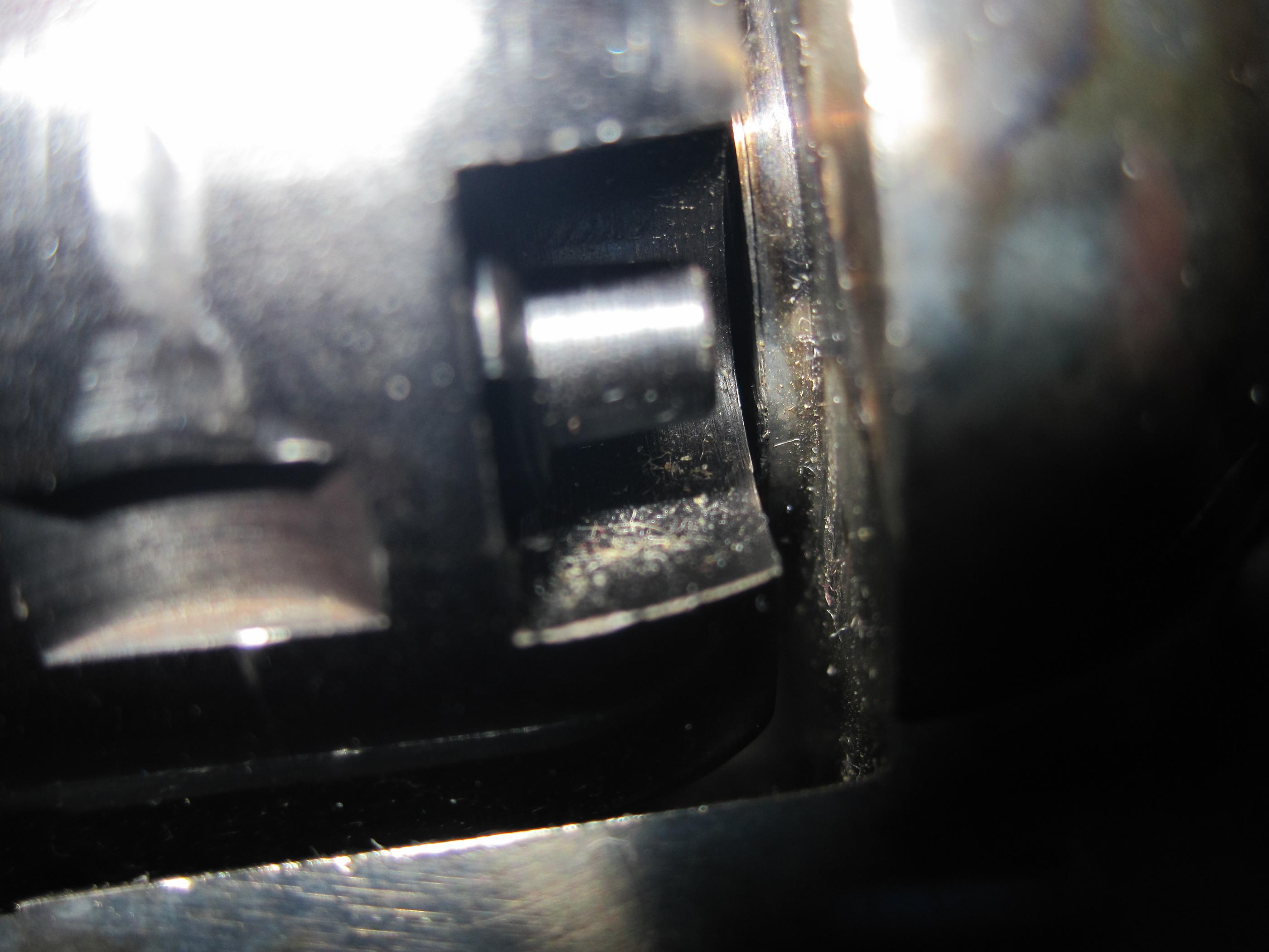

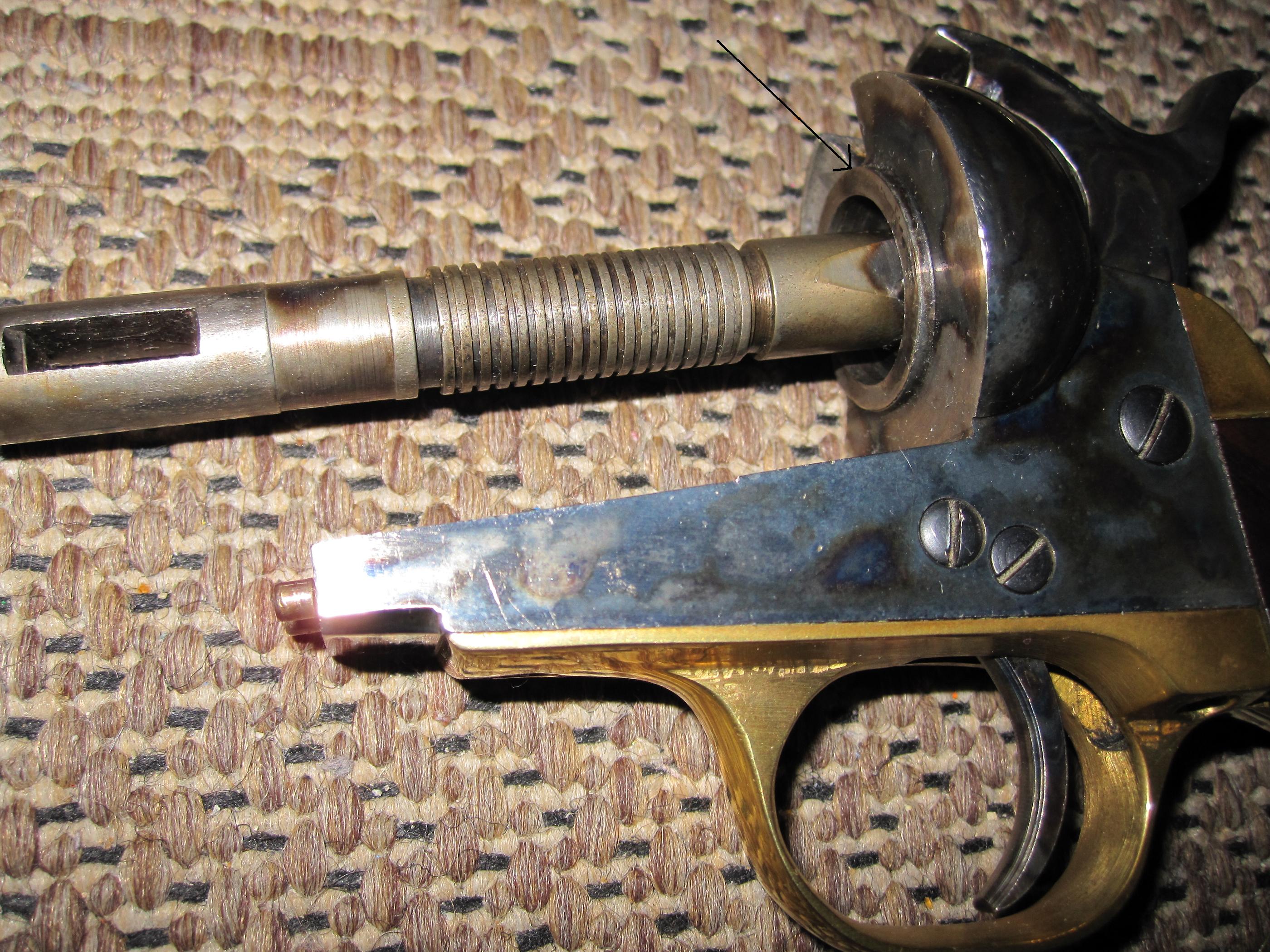

Como se puede ver en las fotografías, cuando digo que la chimenea está encastrada me refiero a que hay espacio de seguridad para que no percuta el pistón aun saliéndose, y que está bien protegida del fuego por el propio cilindro. Pero es que además el Colt tiene el tope mencionado que impide que el cilindro toque al armazón, si se sale el pistón (no se sale porque le das un “pellizco”, eso sí lo sabía) no llega a percutir porque no se traba entre el cilindro y el armazón, (otra cosa son los restos de pistón ya estallado). De todas formas, no es el caso pues, insisto, mis pistones estaban en su sitio.
