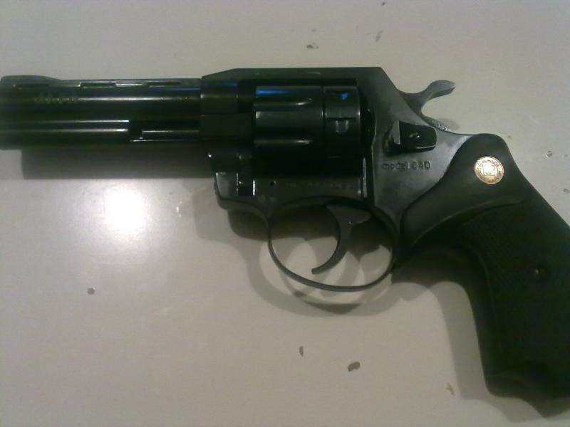

Puedes poner una foto del revolver?

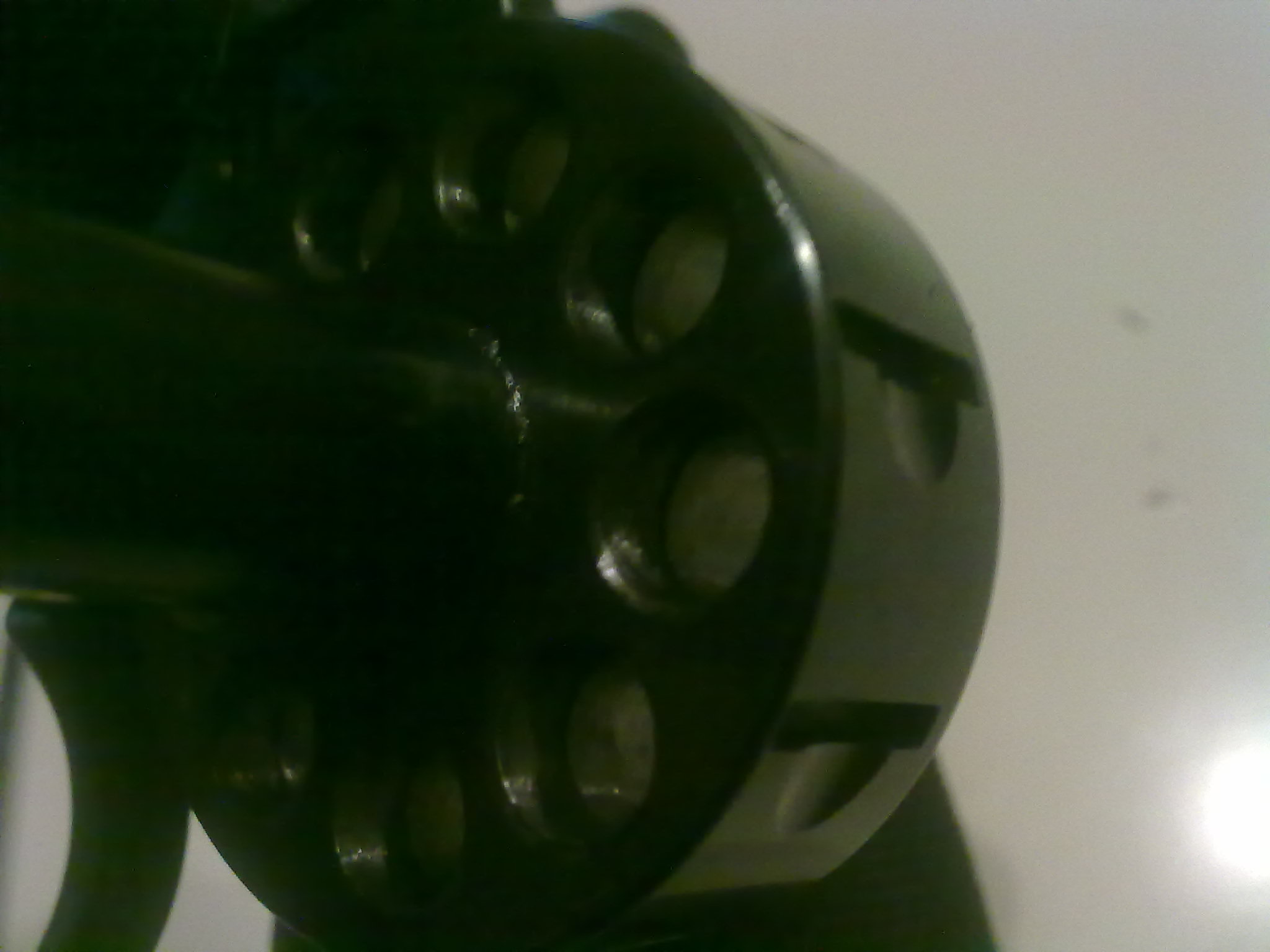

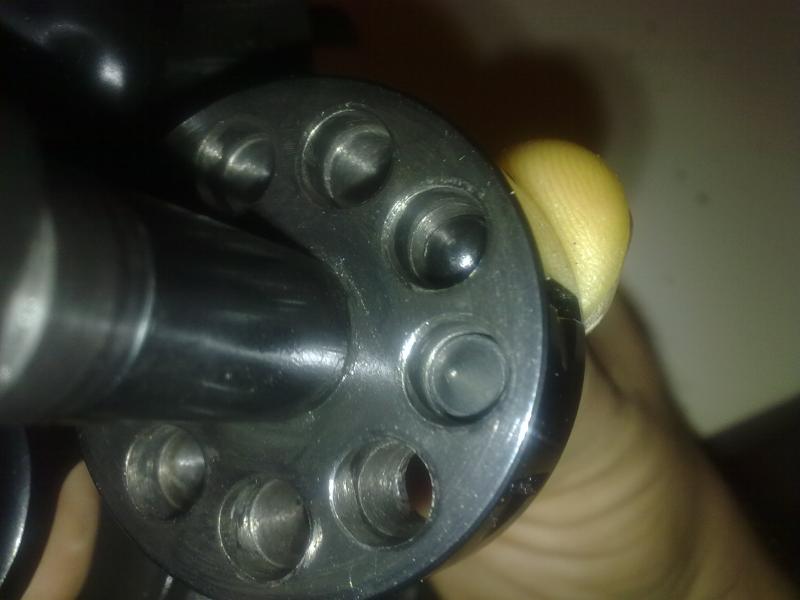

bueno pongo unas fotos en donde se puede apreciar el escalon de las recamaras, el problema lo he solucionado, puliendolas un poco, se ha quedado perfecto, ahora la municion entra ajustada y dispara bien, la de balla redonda entra un poco mas suelta,creo que son las milesimas que indiaca el compañero, ya que el de punta redonda es 5,6 y los otros un poco mas, pero en la caja pone 6mm flobert, bueno esta municion de larga tambien va justa en las recamaras, merefiero en la largura, pongo fotos.

Re: revolver flobert alfa 640
y otra mas

Ves...era un minimo defecto de tu revolver...un poquito de lima....y listo.

jeje un poco bastante de dremel porque es acero y del bueno, si ese pequeño retoque entraban demasiado forzadas, y luego no salian, ahora entran un poco prietas, no se caen del cilindro, se disparan bien y se estraen con suavidad las bainas del cilindro, gracias
