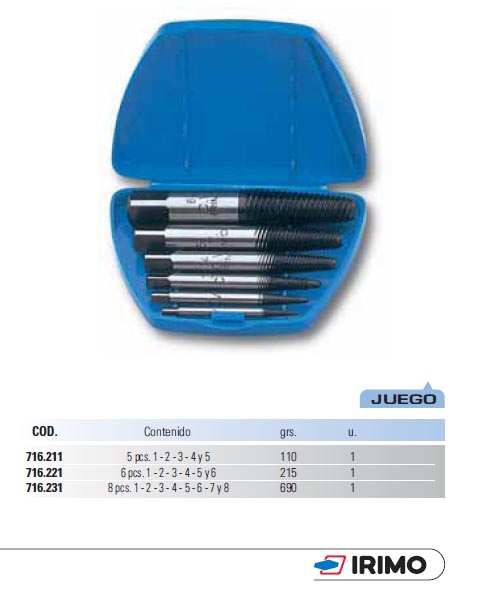

No tengo ni idea de si éste es un problema frecuente, pero la parte roscada la puedes extraer fácilmente con un extractor de tornillos descabezados, que no es más que un macho de roscar algo cónico que tiene practicada algo así como una rosca inversa. Como la chimenea ya tiene su agujero pasante no tienes ni que practicar un taladro. Simplemente se introduce el "macho" con su mango (el mismo de sujetar los machos de roscar) para poder manipular y se gira de derecha a izquierda, como si trataras de aflojar un tornillo. Como la rosca es inversa, cuanto más aprietes (de derecha a izquierda) más se ancla el espárrago en los restos de chimenea y por lo tanto más fuerza se hace, y al final sale lo que quede de la chimenea sin más, como si estuviera entera y sin dañar la rosca del tambor. El extractor más fino es el que te sive para este trabajillo. este útil lo encontrarás en cualquier casa de suministros industriales. Es de la marca Irimo; unos 12 euros el juego pequeño. Lo importante es que se manipule el útil perfectamente perpendicular al paso de rosca, pues si no, puede partirse el útil (no tiene por qué, si se tiene cuidado, aunque se utilice el más fino) cuando esté dentro del agujero de la chimenea, por que es un acero muy duro, y eso complicaría un poco más el trabajo
