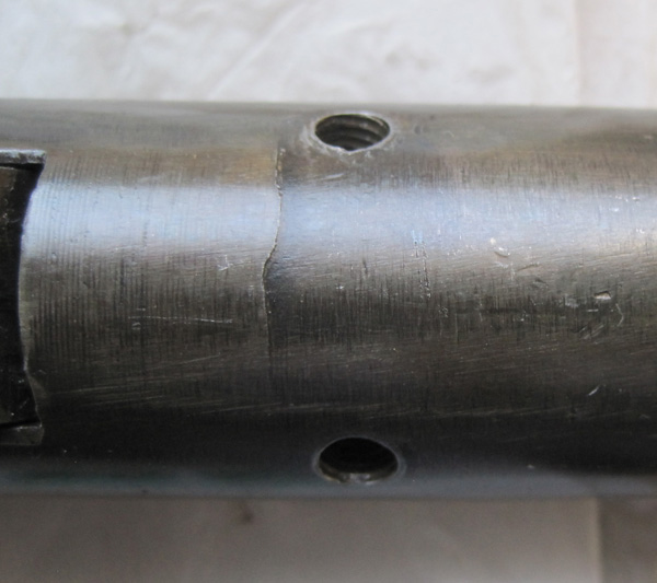

El que quieras. Si te cabe le puedes poner cualquiera.
Al principio notaras mas potencia o mucha mas potencia. Luego ira disminuyendo hasta quedar por debajo de la que tenia. Incluso a no salir el balin del cañón y cuando la desmontes te encontraras con algo parecido a esto:
Otras veces no se notara, el aire se sale por los agujeros de los tornillos.
Si sigues insistiendo en los disparos se desprenderá la horquilla. En el caso de la foto tardó 8 disparos mas en desprenderse.
