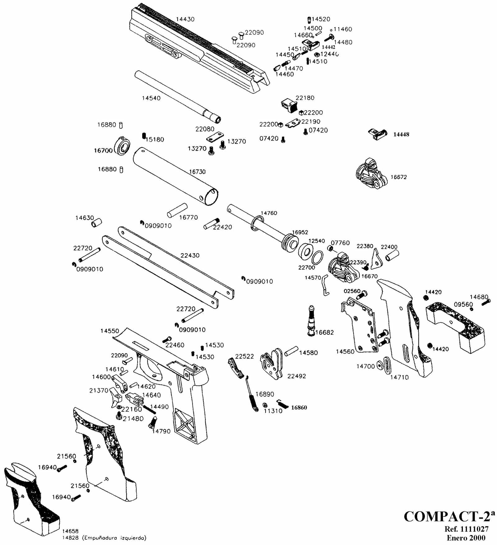

Si, por supuesto, sabiendo ya que es de la serie 2000, me referia en cocreto a las piezas a sustituir. Adjunto despiece, son la 07760 y 22700 o hay algo más que cambiar.
Hola a todos, no se si es el subforo adecuado, planteo la pregunta y ruego a los moderadores si no lo 60
Despiece Gamo Compact serie 2000

La pieza 16682 lleva también dos juntas tóricas.
Antes de sustituir las gomas prueba a engrasarlas con aceite de silicona.

Mensajepor DiegoSevilla » 05 May 2014 20:00
Gracias Marroyol, lo haré. En caso de tener que sustituir la pieza 16682, tendria que ser completa, supongo...

DiegoSevilla escribió:Gracias Marroyol, lo haré. En caso de tener que sustituir la pieza 16682, tendria que ser completa, supongo...
Saludos y gracias a todos.
Diego
No creo, tiene dos juntas tóricas que se pueden encontrar en ferretería.
