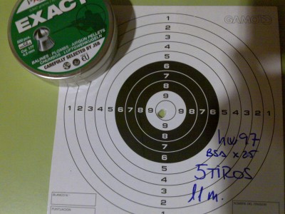

adjunto foto a 11 mts. con hw97k. 5 tiros y algo ha variado, sin encamisar ni embotonar, esto es a 11mts a ver quien lo hace a 25mts...![]()
saludos
Eso no lo hago ni yo ni ninguna de mis niñas a 11 mts menos aun a 25...
No hay peor ciego k el k no kiere ver.
Espero k nadie mas se moleste con mis comentarios, nunca los hago con maldad.

Si hombre, claro que lo haces, el otro día comprobando el visor que me falla lo probé a 10 mts y hizo lo mismo con 3 tiros que probé...ojo!! hablamos apoyado en un banco de tiro de los de Gamo...que salta más que con los saquetes.
Yo no soy tirador experto, pero por muy parecido que se tiré nunca da en el mismo sitio, de los 5 tiros el agujero se ha ido abriendo, muy poco, pero algo sí, los balines son 4,5.

Hombre, si te sirve de algo yo a 23 mts he metido tres por el mismo agujero en 4,5 que tiene tela. CFX Royal, los balines JSB EXACT CHECOS. Visor Gamo Europa 3-9x44mm gatillo hecho por el menda, monturas modificadas (bujero pasante y tornillería de moto)y de tripas adentro nada. Ah, y eso fue a 19J, desde que la tengo a 14,5J es otro mundo. Sin torreta ni sacos: una bufanda Abercrombie enrollada encima de una silla y yo en posición pseudo-ft. Exteriores, sin viento apreciable.
El arma es capaz, ahora, llegar a ese nivel de concentración como tirador capaz de saber si una jodida molécula de su piel no está en la tensión correcta, tiro tras tiro, y MUCHO MÁS EN RESORTERAS es pedir demasiado al 99,9% de los integrantes de este foro.
En mi caso, cuando sucede, pues claro que me llevo una alegría, pero soy perfectamente consciente de que ha sido fruto del azar, y que en la siguiente diana con un cacahuetillo algo cerrado o trébol vistoso voy dado.

5 en el diez es diferente de 5 en monoagujero.
La diana de la 97 no era extraña para una cfxroyal 4,5 nueva de hace 4 años. La mía, la de Dani14, la de Bizcocho. En realidad 11mts no dicen gran cosa de ninguna carabina. O si lo dicen, sólo para descartarla.
La última tarde que hubo tiempo y ganas logré centrar al 10 a 50 mts con la cfx 4,5, perdigones jsb checos diabolo express sin subcalibrar, el Gamo Europa de siempre 3-9x44mm, a 14,5J, con un gatillo artesanal que rebaja peso y aporta segundo tiempo, de pie apoyado en el coche, la carabina sobre el techo, una bufanda enrollada de apoyo. Reconozco que me ha llevado AÑOS aprender todo esto. No dejarse llevar de paranoias será esto será aquello, pues si parece que el muelle cantalea ya... nada. Esto se trata de tirar. Ajustar click a click, tres disparos y tres disparos, y tienes que disparar BIEN o no servirá DE NADA. Cuando digo bien me refiero a lo mejor que uno pueda tirar. Centrar es tan fundamental como tirar. Mil cojonadas influyen en la finura, credibilidad y confiabilidad de nuestro centrado. Sólo si lo hacemos bien conseguiremos retar al viento, otras distancias, y desniveles.
Y es fundamental el visor. Ya he comentado que hice el agujero trasero de la montura monopieza pasante para colocarle un tornillo-tuerca de automoción, que además de chulo aprieta un huevazo y no se desafloja.
El modelo, que nunca vi en un catálogo de Gamo España, fue un regalo de nuestro querido y añorado Mico, Miquel Colom. Es un visor que ha aguantado una docena de muelles negros en Cometa fenix 6,35; 5,5, y media docena en la Fusión, también pasados de vueltas. Sigue como siempre. Con la cfx debe llevar unos 7000 tiros por lo muy bajo. En total no me hago idea de cuántos pueden ser. Curioso, según qué foros lea uno los visores Gamo son una basura inservible que se rompen a los 100 tiros...
