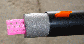

Si quieres que modere,subtituye el fieltro que lleva por lana de acero de la que se utiliza para pulir suelos.Sólo oirás el muelle. :sniper
jacobo
Mensajes: 739
Registrado: 11 Jul 2007 11:01
Re: MODERADOR DE SONIDO DE LA FENIX 400 COMPACT
Mensajepor jacobo » 01 May 2010 18:37
Estas fotos son del modelo actual de la Compact, ¿pero alguien sabe como se abre el modelo anterior?.
Me refiero al que no lleva miras abiertas, no veo la manera de abrirlo o retirarlo de la carabina.
