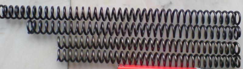

Según puedes ver, pinchando en este enlace, la Gamo Hunter 440 WT monta el muelle 16090.
http://www.sermasports.com/PRODUCTOS/carabinas_gamo/despieces_gamo/despiece_hunter_440wt.htm
Este muelle, según puedes ver en este enlace, tiene 35 espiras, un diámetro interior de 13,3 mm. y un espárrago de 3 mm. de grosor:
http://www.sermasports.com/PRODUCTOS/carabinas_gamo/despieces_gamo/0-lista_precios_piezas_gamo.htm
Lo puedes pedir en cualquier armería, ya que es el muelle que montan casi todas las carabinas actuales de Gamo. No debes pagar más de ocho euros por él.
Pero...
Te diré algo: he abierto más de 200 carabinas de A.C.; de ellas ni 50 tenían el muelle rendido ni en mal estado. Las otras 150 sin tenían la zapatilla, o sello, en la mayoría de los casos endurecida, rota o con cortes en el costado producidos por los filos de las ventanas del tubo de potencia.
Saca tú las conclusiones.
