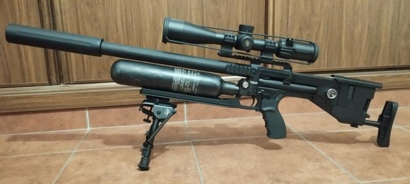

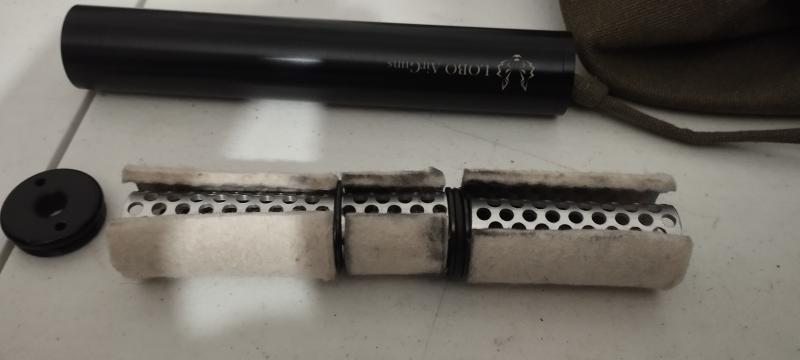

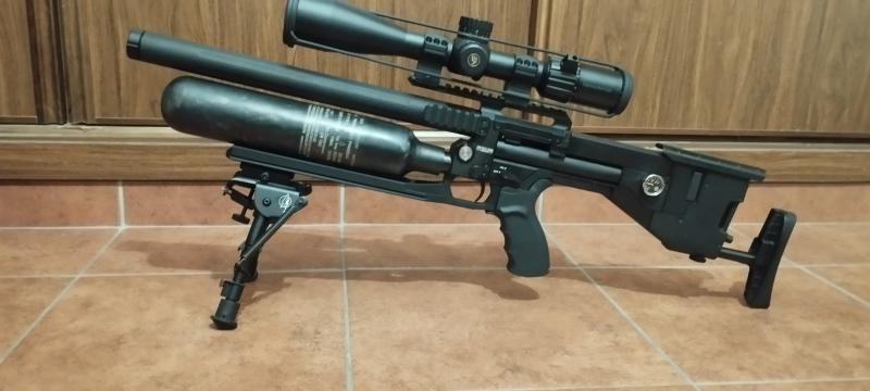

Buenas compañeros !pues haber si me podéis aconsejar un moderador para una airmaks krait ,e probado dos de fabricación española y el que mejor me va el lobo +r 125gramos pesa atenúa muy bien y no me cambia los impactos al desmontarlo para transportar lo único que estéticamente no la queda muy bien ,busco algo de 40 mm y sobre 15-18 cm y que sea ligero.probe uno de tres cámaras separadas con conos y aparte que era pesado 235 gramos tampoco era un gran cambio de atenuación .el lobo es para 4.5-5.5 y el otro era desde 4.5 hasta 7.32 .no sé si por el orificio al ser para calibres mayores me cambiaba los puntos de impacto o por el peso el caso que un día tiraba bien y al otro iba alto y a izquierda .monte el lobo y quitó y pongo y perfecto.la carabina la pasé el croni y variación de 1 ms que no era la carabina . Al parecer este modelo es el que mejor me va busco algo en 40 mm que sea ligero y no muy largo y que funcione bien en agrupaciones .e estado mirando mononucleos haber que me recomendáis .gracias

Fue el otro que probé de submoa pero no me fue bien 45x200 no sé si por peso los armónicos esos del cañon cada día me hacía una cosa .o por ser hasta calibre 7.32 vamos que se vendía desde 4.5 a 7.32 y venían todos los calibres marcados .el supresor era digno de ver muy bien construido pero me iba las agrupaciones fatal .habrá a otros que los funcione bien yo cuento como me fue la película .ganas me quedan de cogerlo en 40 x 166 creo que es .pero lo mismo me vuelve a pasar .el de lobo acabo de usarlo otra vez y bien ,parece que el sistema de rulos y fieltro con arandelas el que mejor funciona .lástima que no los fabrique en 40 mm .

Haber el de lobo me gusta pero se me va de peso 240 gramos creo que anuncia su web .Tengo de candidatos el donny sumo que pesa sobre 160 gramos y el airmaks en talla media que no se lo que pesa imagino que no llegará a 200 gramos ,no sé si fue el peso lo que me variaba de un día a otro con el submoa el que monto de lobo que lo tengo para una Onix p 12 pesa 125 gramos me va bien pero de estética en la krait queda raro el moderador más fino que el enchaquetado del cañon.

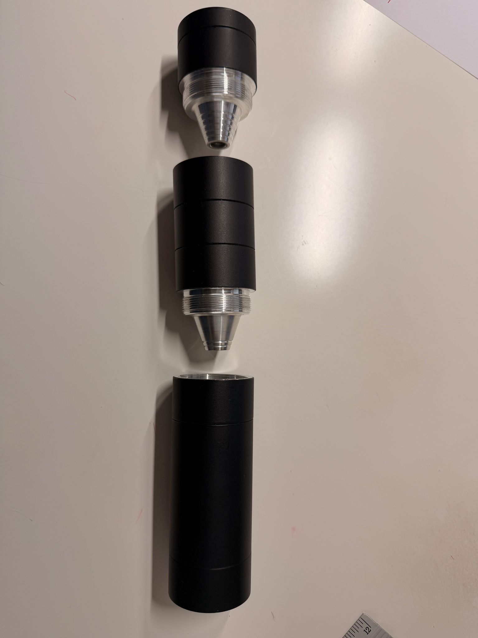

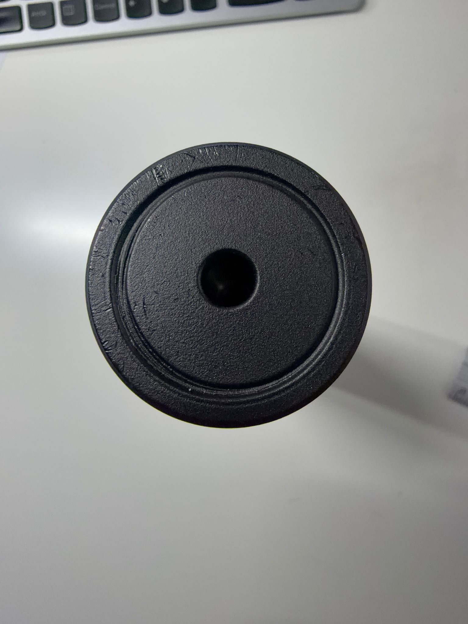

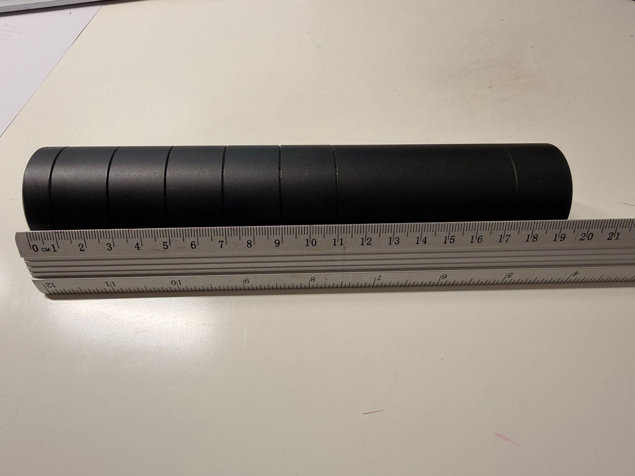

Buenas tardes,
mando fotos del silenciador que comentaba. Como ves el interior es cónico. Tiene un ancho de 4 cm
Si quieres probarlo ya me dices!!
