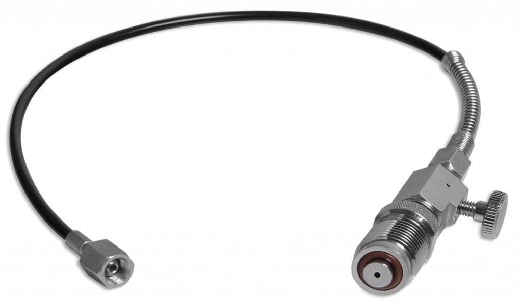

Re: Dispositivo de carga para Diana Bandit
Esto es lo que tienes.
Y esto lo que necesitas
Maclacern escribió:Esto es lo que tienes.
Primero que revise si ya lo tienen en su club, me extrañaría mucho que tuvieran una bombona grande de aire comprimido y que luego cada socio tuviese que comprarse su propia estación de carga....
Y lo mismo si tienen compresor, será ya acabado en enchufe rápido Foxter.
Lo único que tengo duda es si llevaran Filtro o no y eso si que puede pillarlo con un enchufe rápido macho en la entrada y uno hembra en la salida y así asegurarse que el aire que le mete va bien limpio y sin humedad
