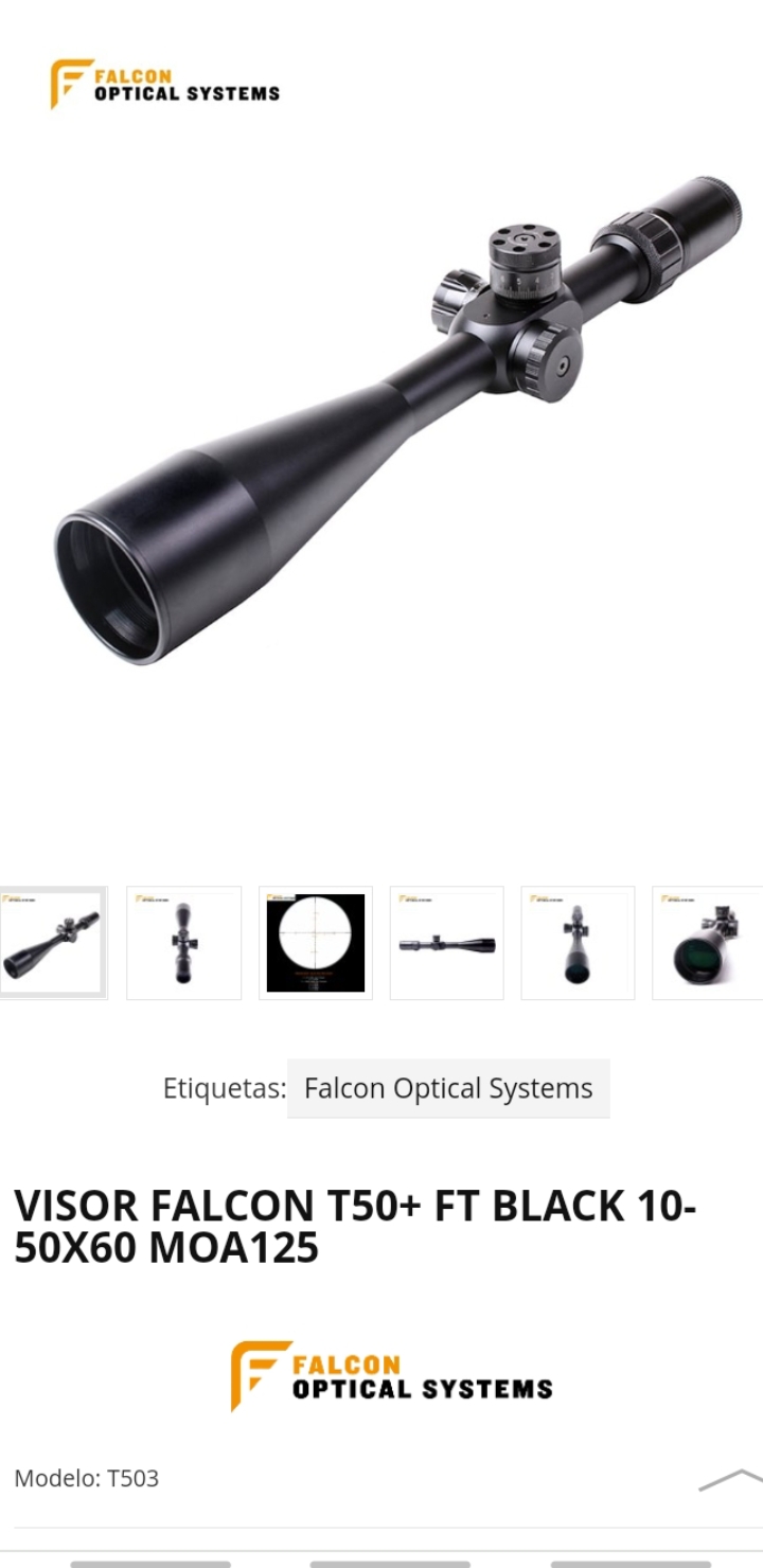

El falcon es un visor con el que han comenzado muchos tiradores su andadura "seria" en el mundillo del ft
De los que has puesto quizás el nikko o el Konus podrían hacerte el apaño ,pero ninguno es " específico" para hacer ft,yo los veo más como visores todo terreno, ya que la capacidad de discriminar bien entre 9 y 50mtrs es fundamental , así como una mecánica fiable y desconozco el paralaje mínimo de esos modelos y su desempeño mecánico.
Se que el visionking es de 12 mtrs así que no te valdría, además es muy exigente con la posición del ojo.
El falcon es de largo el más capacitado para ese menester
Si no lo encuentras nuevo de trinca es un visor que se ve bastante de ocasión por aquí y suele rondar los 300-325 eur aunque suelen ser unidades de primera gen.
Si quisieras esperar un poco más y estirar ese presupuesto un pelin más tienes el nikko diamond sportsman 10-50x60 que ya es un modelo muy competente para hacer ft con garantías y también se ven bastantes de ocasión por unos 600-650 eur y extras como la rueda de paralaje sobredimensionada y la torreta de clicks incluidas en el precio.
Suerte con tu búsqueda y sobre todo no te precipites que si no compraras dos veces.

Este también lo tenía en el saco pero esq es difícil encontrarlo a la venta.
Además creo q es bastante más caro q los otros ,anda por algo más de 600€.
Pero lo tendré en cuente,si encuentro alguno
Muchas gracias por el consejo.
