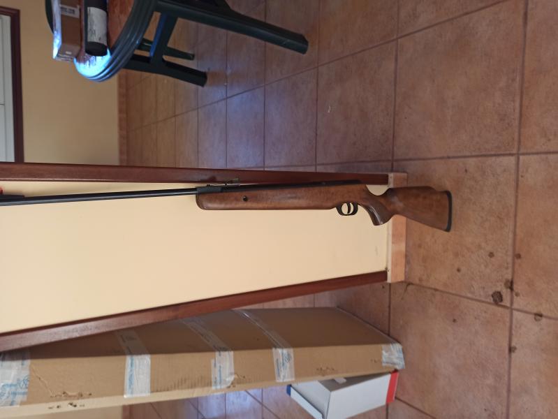

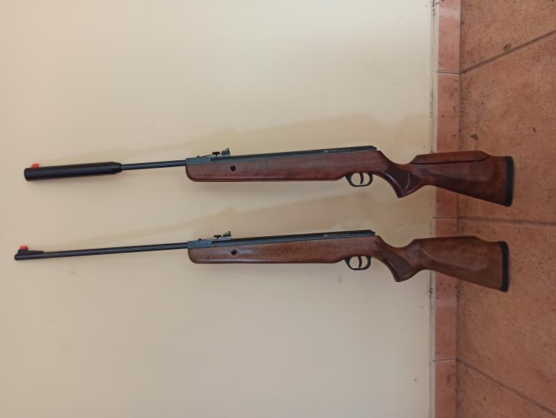

Desde siempre se dijo que el cañon que mejor iba en la cometa era el 5.5 largo y de muelle. Yo tengo esta Fénix de las primeras de todo en 5.5, que tienen el picado de la empuñadura diferente y no lleva bocacha de plástico y me va de lujo.
