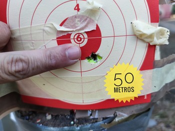

Una diana de esta semana 50m 5 tiros con esta bonita Argus 45 y un vectoroptics serie Veyron 16x
