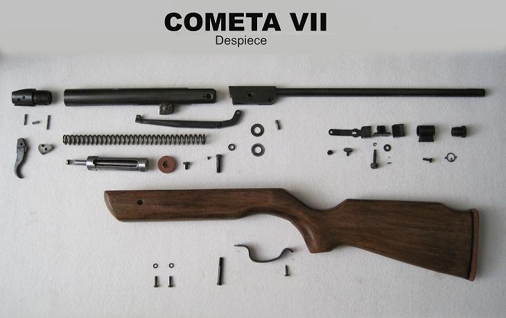

Te mando una foto del despiece de la Cometa VII, como puedes ver si hay diferencias con la Cometa V sobre todo el disparador y el alza,pero lo basico (muelle y valvula) es el mismo.
No sabría decirte cual de las dos puede tener mas valor, pero las Cometa VII no se ven mucho habitualmente.
Espero te sirva de algo.

txebos escribió:Te mando una foto del despiece de la Cometa VII, como puedes ver si hay diferencias con la Cometa V sobre todo el disparador y el alza,pero lo basico (muelle y valvula) es el mismo.
