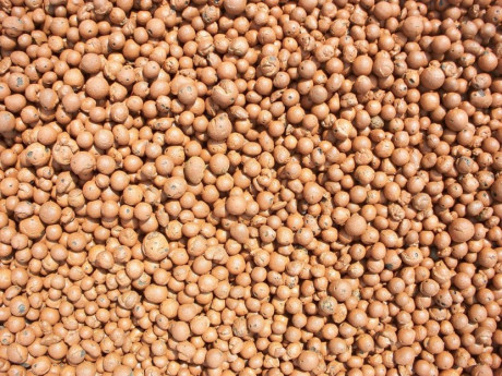

Yo uso Arlita, unas bolas de arcilla expandida, que se usa mucho en construcción y jardinería, y que encuentras en cualquier almacén de materiales de construcción, es muy barata, sobre 4-5 € un saco enorme............no pesa ni mucho, ni poco, lo justo.

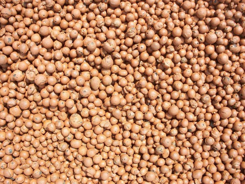

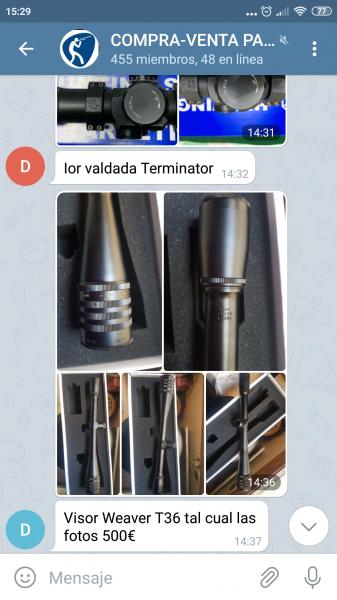

Un visor muy utilizado en br es el weaber t36
En un grupo de telegram hay un compañero que vende uno, si te interesa te paso el número de teléfono por privado.
Por cierto, es curioso que yo también soy conductor de camión y empiezo la jornada a las 4 de la mañana
