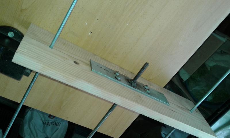

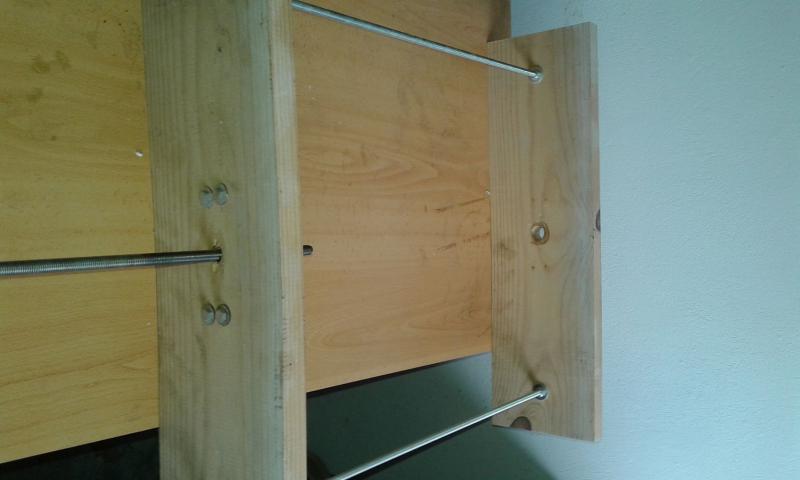

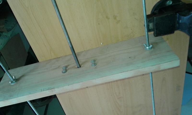

Dos tablas, un trozo de pletina con una tuerca soldada, 3 varillas roscadas, y unas cuantas tuercas y arandelas, y compresor listo, no es necesaria ninguna obra de ingeniería, solo poner un trozo de madera dura en la punta de la varilla central.
Han salido al revés, pero da para entender................ :mrgreen:
Es conveniente meter una brida de nailon a la bascula, para que no se abra la carabina inoportunamente, y de forma intempestiva en mitad del tajo.........también, meter una madera debajo de la carabina, para que no vaya en el aire.....

manolosolo escribió:Dos tablas, un trozo de pletina con una tuerca soldada, 3 varillas roscadas, y unas cuantas tuercas y arandelas, y compresor listo, no es necesaria ninguna obra de ingeniería, solo poner un trozo de madera dura en la punta de la varilla central.
Esta es como la que me hice yo y va que te cagas ,sencilla y eficaz , la mía tiene la madera un poco más gruesa y mira que cambie muelles y muelles con ella, aunque los de gamo los de 40 vueltas los meto sin prensa :mrgreen:

Para aproximar todo a mano, mejor meter unas palomillas a las dos varillas laterales de 8 mm, es mas rápido.
La varilla central, la que empujaría el tapón trasero, de 10 o 12 mm de diámetro, llega de sobra.........
:birra^:
