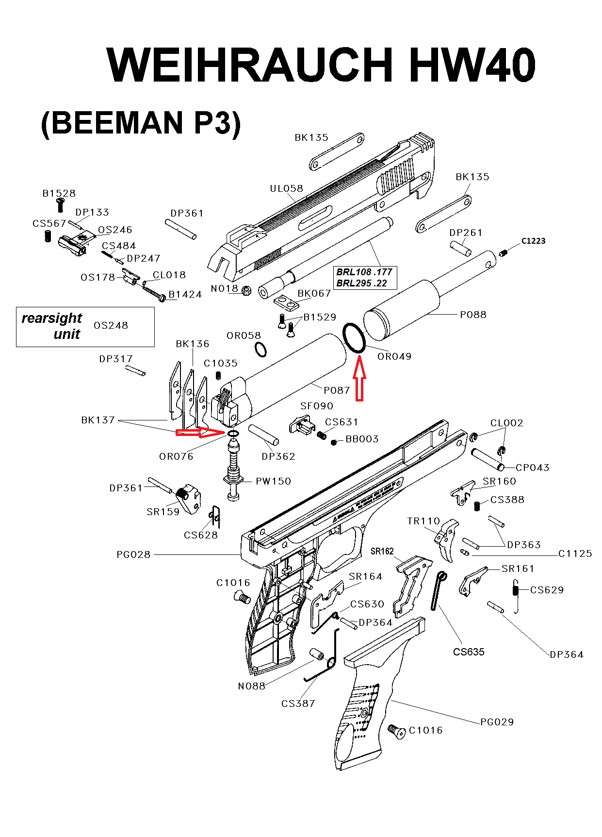

Seguramente el sello del piston, muy parecido al de un arma de muelle, este ya desgastado. Si oyeras el aire por otro sitio, seguramente seria el sello de la válvula de disparo.

No he encontrado un despiece de la Zoraki, pero si de la HW40, que es muy parecida, para que veas como va, es un pistón con un sello que comprime el aire dentro de la cámara, y lo envía al puerto de transferencia por una válvula de disparo, al apretar el disparador, no es excesivamente complicado, únicamente, al montar el sello nuevo, evitar morderlo al meterlo, poner un poco de grasa de silicona en sus bordes, porque entran muy ajustados......
El agujero que ves, es por donde coge el aire que comprime, cada vez que armas la pistola, y si se oye salir por ahí, es síntoma de que el sello esta desgastado. si lo oyeras salir por abajo, seria el reten o torica de la válvula de disparo, que es la que abres cuando aprietas el disparador....

Si miras el video veras que en el minuto 2 -/+ señala un o-ring azul, ese es el que causa la perdida de aire normalmente
