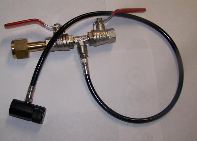

Ya tengo la solucion para hacerle en empalme al extintor,sin torno ni na de na,me explico:
Foto 1º:Esa pieza es la que viene con la bocacha del extintor,pues la he desmontado(quitado la rosca pequeña)y me queda esta pieza que ya tiene la misma rosca que el extintor.
Foto2:La misma pieza abierta,la rosca pequeña tien 1/8 creo y solo he necesitado una pieza rosca 1/8 y 1/2 por el otro lado y voila! ya tenemos para hacer el montaje.
Foto 3º:Soplo queda unir todo con teflon y la T la pongo para colocarle por un lado un manometro y por el otro sacar un tubo de hierro a rosca pera ponerle un grifo y enchufe rapido.
problema resuelto.

Resultado en el extinto.Por la boa de arrina le pondre un manometro y por debajo un grigo y enchufe rapido,sera recomendable dejar una salida mas para purgar?

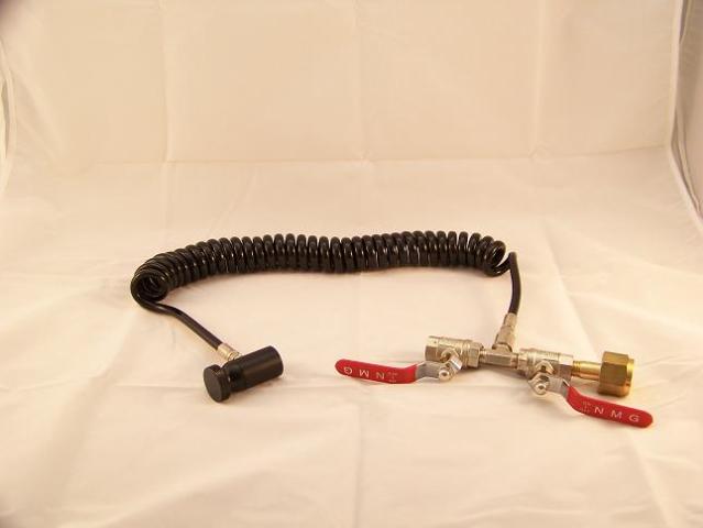

Je, je, je...buen trabajo Litros 747 ;)
Yo tambien voy a hacer algo parecido: estoy esperando un extintor y probablement mañana me acerque a una tienda de componentes hidráulicos para hacer una pieza como ésta:
O ésto, o ya me la compro directamente porque cuesta unos 35€ puesta en casa, desde EEUU.

no le pongas manometro, no sirve de nada, has de medir por peso, pon la T en horizontal, con el grifo para purgar y el latiguillo de carga abajo.
por cierto, mirate el post de "para poseedores de la g1200" alli tienes fotos del otro tipo de adaptador que te decia, y seria el mismo sistema que para tu pistola.

muchas gracias wibols,me podrias decir cuando se purga? supongo que 1º abro extintor 2º se purga o al terminar de cargar para quitar la presion para desenroscar el remoto.nunca lo he hecho y cuando lo haga no quiero cometer fallos que despues se pagan caro.Te hare caso y lo pondre como dices,el "grifo" tiene que tener alguna caracteristica en particular ya que las que veo en la foto se parecen a las que son de fontaneria.

lo bueno de este adaptador, es que cuando quieras puedes sacarlo y tirar de nuevo con botellas de 12gr.
La botella de CO2 tiene su propia valbula, asi que cargo, abro la purga y desenrrosco.

Litros, haznos caso y no pongas manometro que no te va a servir de mucho. EL co2 va por peso.
Los contenedores deben estar frios, y la nodriza a temperatura ambiente. DE este modo conseguiras un extra de co2 en cada carga. Cargas, cuando deja de oirse y ves que la bascula ya no suma gramos, cierras el grifo. Purgas antes de desenroscar el contenedor. Y a pegar tiros!

hola Gebek,lo hare asi,no pondre manometro ya que va por peso y es solo para hacer bonito,lo del adaptador esa es la ide,no hacele nada que no sea reversible ya que tambien quiero utilizarla con las botellitas normales.Respecto a la griferia sabeis si me sirven los de fontaneria o necesito especiales para gas?
