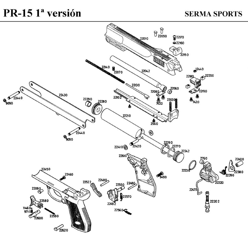

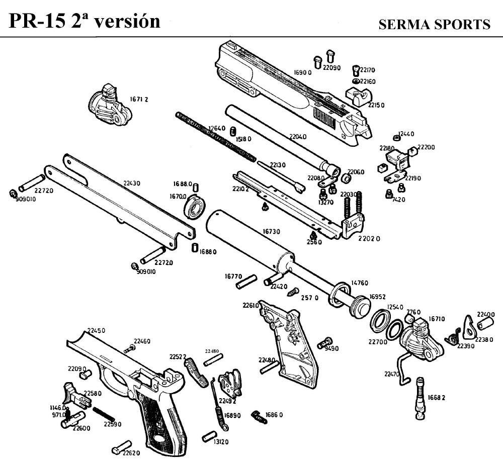

Re: PR 15 SIN FUERZA
En la 1ª la camisa del cilindro se sujeta al cuerpo de válvula a rosca. La tapa de la camisa también va roscada. Como la de Wibols.
En la 2ª se sujeta con un pasador y la tapa con dos semipasadores.

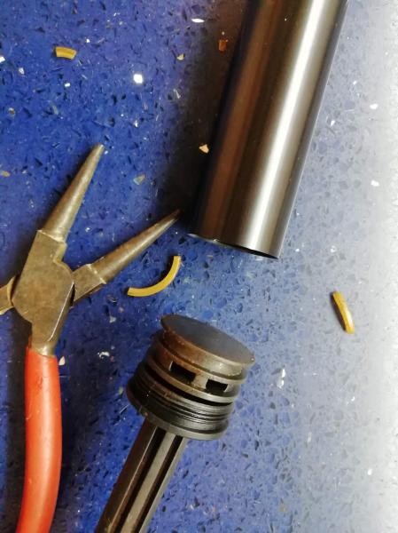

La PR 15 efectivamente se desmonta bien con unas alicates de puntas. Pero como la tapa del émbolo es de plástico daba un poco de miedo.
El pistón del émbolo también es de plástico y aquí podéis ver el estado de la junta tórica después de 30 años... momificada

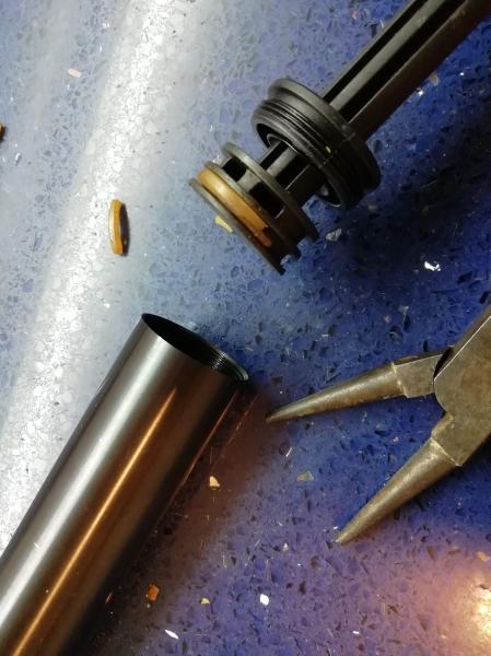

Muy buenas a todos.
Resulta que me he encontrado con el mismo problema que estoy leyendo por aqui, tengo una PR15 aunque no se qué versión es. Os he encontrado buscando recambios, porque no es facil encontrar información.
Hasta el año pasado funcionaba bien, pero ahora no me sale aire por el cañon, y ni siquiera carga la bola. Supongo que será cosa de cambiar las juntas.
Cómo se desmonta el piston? Hay que quitar todos los circlips y los ejes?
Pues me autorrespondo y cambio un poco la solicitud de ayuda.
He podido desmontarla, en la parte de la culata lo veo todo normal, los muelles, el gatillo, etc.
La válvula no la he desmontado porque no he encontrado nadie que lo explique, aunque supongo que irá a rosca. Lo que si he podido abrir es el piston, y la goma esa amarillenta cónica parece estar normal, la tórica verde también parece normal, lo que está partido es una junta como de teflon blanca que creo que lo único que hace es que el pistón deslice, pero no sé si por esto puede ser que no tenga fuerza, o puede venir por otro sitio? Quizás de la válvula? Es que quería pedir las juntas o las piezas de recambio, pero ahora ya no se que pedir si las tóricas están "bien" a simple vista.
Muchas gracias!
Muchas gracias!
Ramdi escribió:Pues me autorrespondo y cambio un poco la solicitud de ayuda.
Muchas gracias!
La junta de teflón que te refieres es así, es el aro de deslizamiento, y sí, debe de estar abierto para poder meterlo, solo evita el rozamiento, pero no hace ninguna función en cuanto a presíon de aire. Segun parece si tu pistón lleva "esa goma amarillenta conica" tu pistola es la segunda versión que salió, y de esa sí venden la válvula completa, aunque si te quieres ahorrar unas pelas , la desmontas (efectivamente va roscada) y posiblemente encuentras las tóricas que lleva por unos céntimos.
Frees_20 escribió:Ramdi escribió:Pues me autorrespondo y cambio un poco la solicitud de ayuda.
Muchas gracias!
Lo primero de todo muchas gracias por responder!!
Pensaba que la de teflón estaba partida. Entonces sabiendo que debe ser así no la pido, porque eso no creo que sea la causa de que no tenga presión.
La amarillenta conica a simple vista está bien, pero es dura dura, no sé si de nuevas son así o no.
La tórica verde que va en la cabeza del cuerpo de la válvula igual, a simple vista está bien, supongo que más dura de lo normal pero no se ve rota ni deformada.
Entonces supongo que el fallo podrá venir de la válvula o de sus juntas.
