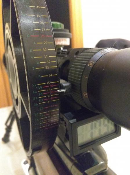

La rueda de paralaje sobredimensionada nos va a permitir hacer las marcas en ella para cada distancia.
Una vez la tenemos instalada, la cubrimos con cinta de carrocero y con un rotring fino nos ponemos al lío :mrgreen:
En nuestro caso (Field Target) las distancias que nos interesan son las que van desde los 9 metros hasta los 50 metros, que es el rango de distancias a las que nos pueden colocar un objetivo. Lo primero que vamos a hacer es ajustar los aumentos a x50 (por lo que te expliqué en uno de los posts anteriormente) y poner un blanco a 9 metros. Miramos por el visor y ajustamos con la rueda de paralaje hasta que veamos el objetivo perfectamente nítido. Cuando lo tengamos, cogemos el rotring y hacemos una marca en la cinta de carrocero de la rueda de paralaje y ponemos un 9 al lado en pequeñito (necesitarás fabricarte una "aguja indicadora" como en la foto que te adjunto). Luego vamos desplazando el objetivo metro a metro y repetimos la operación hasta los 50 metros. De esta manera vamos a tener en nuestra rueda de paralaje marcadas todas las distancias desde los 9 metros hasta los 50 metros y cuando no conozcamos la distancia a la que tenemos el objetivo, bastará con que enfoquemos el mismo para conocer a la distancia a la que está... Esto es fundamental hacerlo...
Cuando tengamos esto y nuestra tabla de clics/distancias, lo único que vamos a tener que hacer es enfocar el objetivo, comprobar en la rueda de paralaje la distancia que nos marca, y utilizando la tabla, corregir los clics que nos marque para la distancia a la que estamos del objetivo.
Puede parecer mucha tela así explicado con palabras :roll: pero es más sencillo de lo que parece una vez te pones al lío... Lleva un tiempo hacerlo, pero luego ya lo tienes para siempre...
A posteriori, yo lo que hice fue pasar las marcas de la cinta de carrocero a ordenador y añadir al lado de las distancias los clics a corregir, para no tener que andar con la tabla a todos lados...
Espero haberte aclarado alguna cosa...
Saludos :birra^:
Por cierto, el programa que tienes, el hawke chairgun pro, es el que te decía...

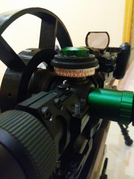

La torreta de ajuste vertical o altura suele llevarse sobredimensionada también (en Field Target siempre). El motivo es que ésta nos permite hacer anotaciones y ver más rápido lo que nos marca. A este respecto existen dos métodos de marcar la torreta (al menos yo sólo conozco dos). El primero consiste en trasladar la distancia que nos marca el paralaje directamente a la torreta, es decir, imagina que ya tienes los deberes hechos con lo que respecta al paralaje y te pones a medir un objetivo y te marca 42 metros, te vas a la tabla de distancias/clics y te dice que para esa distancia tienes que corregir 33 clics UP (por cierto, no te he dicho antes que las correcciones en clics que se sacan con la tabla parten todas del 0, me imagino que eso lo tenías claro, pero por si acaso...), entonces vas a la torreta de corrección en altura y partiendo del 0 (recuerda que previamente habíamos centrado el visor, lo cual se hace para utilizar como referencia para hacer las correcciones posteriormente), contamos 33 clics en UP y hacemos una marca en la que ponemos "42" y así sucesivamente con todas las distancias...
Con este método, una vez que lo completas, te ahorras el tener que marcar los clics de corrección para cada distancia en la rueda de paralaje, peeeeeeero, yo me inclino más por el segundo método, que es el que utilizo.
Este segundo método de marcar la torreta sobredimensionada de elevación es tan simple como ir marcando en cada clic su número correspondiente. Si te fijas en tu torreta, tal y como viene de serie, verás que las marcas que vienen son del 1 al 8 (esto es porque tu visor corrige 1/8 de moa por cada clic a 100 yardas si no me equivoco). Estas medidas de moas y la madre que parió a Panete nos dificultan mucho los cálculos que tenemos que hacer cuando vamos a corregir un disparo en altura, y puesto que en FT disponemos de tres minutos para disparar a dos blancos, lo que nos interesa es perder el mínimo tiempo posible... Si utilizas este método te darás cuenta de que la torreta de tu visor (y de todos los que tienen ajuste de 1/8 de moa) tiene 72 clics de recorrido para dar una vuelta completa.
Fíjate en la foto que adjunto de mi torreta...

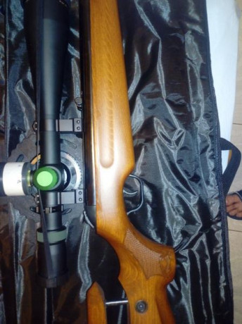

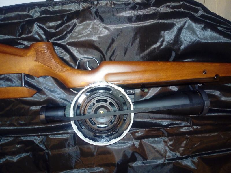

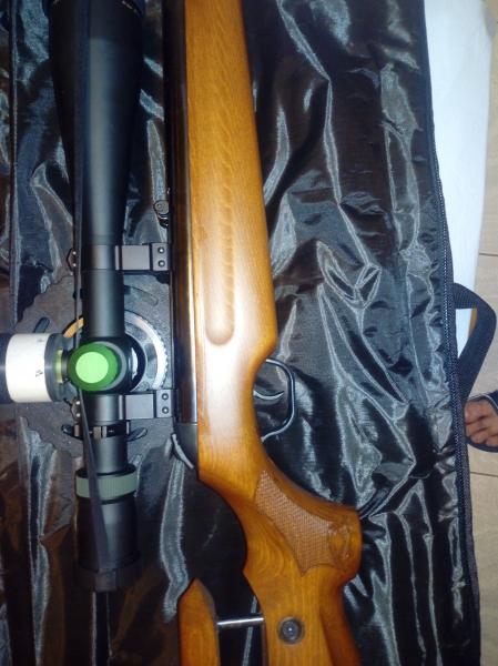

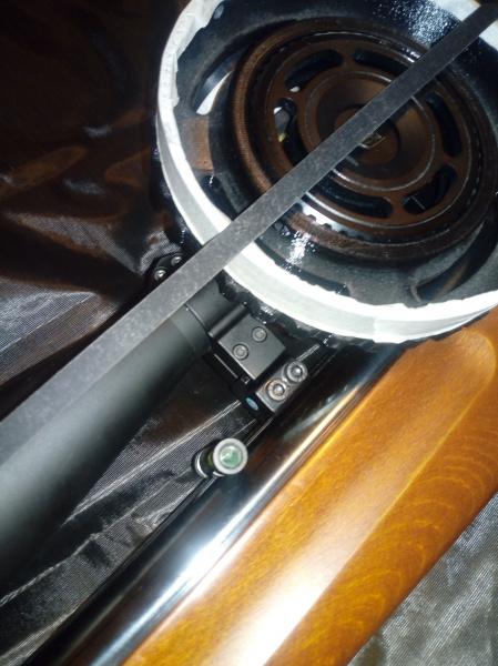

Si, es un Nikko Stirling Diamond Sportsman 10-50x60 el tope gama. La carabina es una Walther LGV Competition Ultra.
He hecho estas primeras mediciones como tu me dijiste a 50 aumentos y no veas como se me movía la retícula porque carecía de saquete trasero (la mesa del campo de tiro es muy baja y ni con los saquetes estaba cómodo es lo malo de ser alto, he tenido que poner uno sobre otro).
Ahora te pondré una foto. Verás unas Sportman de base y luego unas Weaver super altas.
Última edición por Juabarlo2 el 09 Jul 2020 22:24, editado 1 vez en total.
Juabarlo2
Mensajes: 407
Registrado: 25 Abr 2015 14:30
Re: Rueda paralaje Nikko Sporstman
Mensajepor Juabarlo2 » 09 Jul 2020 22:21
Te pongo unas fotos:
